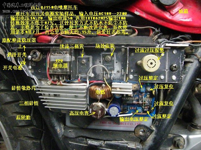

本开关电源首次开发于04年7月,经过几年改进完善证明,开关电源电气性能远优干传统可控硅整流稳压器,同时还有节油效果,我骑钱江150电喷车,三相12极磁电机,经过长期开关电源与多种三相可控硅整流稳压器轮换使用,发现开关电源百公里节油近0,2升,不果开关电源成本近百元。
希众人多提意见,谢了。

    我现在的摩托车也是在用三相12极磁电机,但是稳压器发热得很厉害,小弟我一直想找效率更高的电源,但一直没找到。
    楼主的设计让我非常振奋!
    还有,图片上的12v继电器它的用途是什么?您的开关电源是并联式的还是串联式的?
    能不能更加详细的指点一下小弟啊?

    是不是需要先用整流桥整流后用比较器判断继电器开关?希望有具体的原理图,谢谢楼主分享!!!

        我已经于2007年底研发成功摩托车开关稳压电源,真正开关稳压电源,不是可控硅的。具有节油,减小发动机阻力,延长磁电机寿命等优点。输出电压可调,通常14V左右,最大输出电流13A,轻松带60瓦大灯。我实验带过2个60瓦大灯。最初样机已于2008年装银钢125-2B摩托车使用至今,没有任何问题。仔细比较发现,没想到还有减轻摩托车震动和改善超车加速性能好处。
        目前几个样机已经拿到几家著名摩托车厂测试。据大长江测试结果,效率73%左右,以后还可以提高。这东西百公里节油0.16-0.19升,10年摩托车寿命可以给用户节约千元以上汽油。车灯由35瓦升级成60瓦也很有好处。这东西研发难度极大,我也算资深电子工程师,最初搞了一年,推倒重来。日本作为摩托车大国也没有搞出来。我体会主要是由以下原因造成的:摩托车磁电机输出电压变化太大,摩托车开关稳压电源要求比一般开关稳压电源高。虽然开关电源已经在电视机、计算机等领域普遍采用,把现有开关电源技术直接移植到摩托车上是行不通的。难度大另一个原因是电源输出负载不但有普通用电设备,还有蓄电池,启动机。特别是启动机启动时要求提供几十安以上电流,这不是一般电源可以承受的。欢迎摩托车厂家合作。
