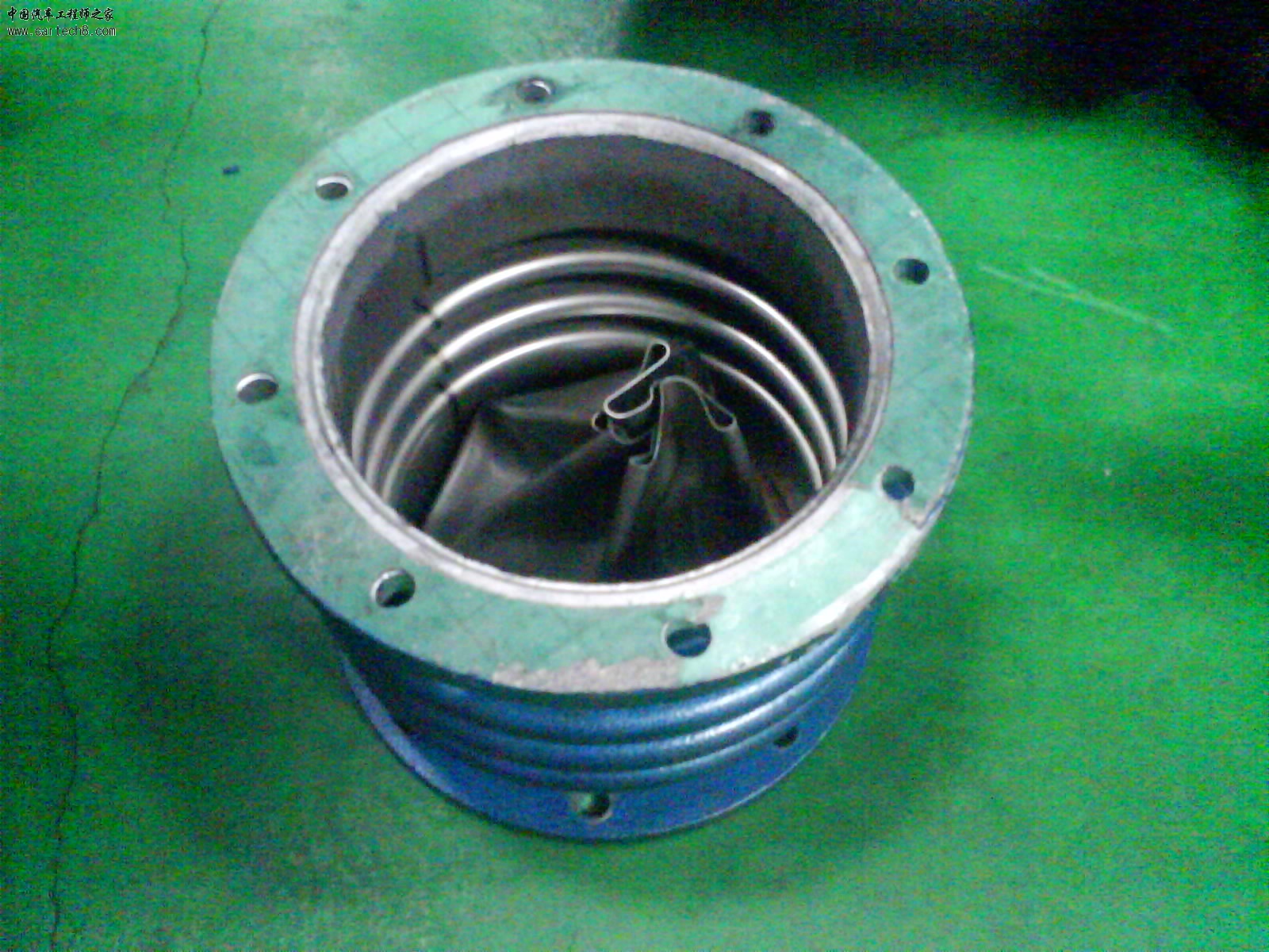

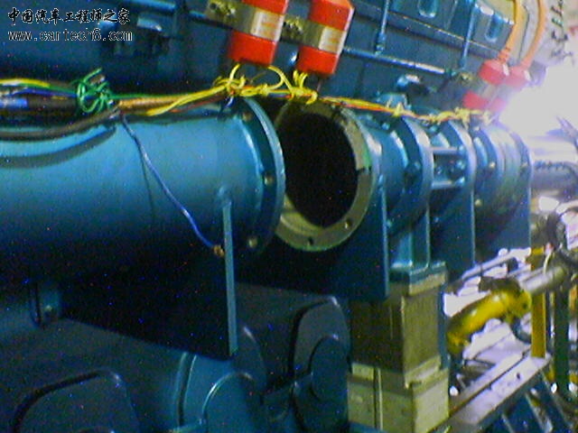

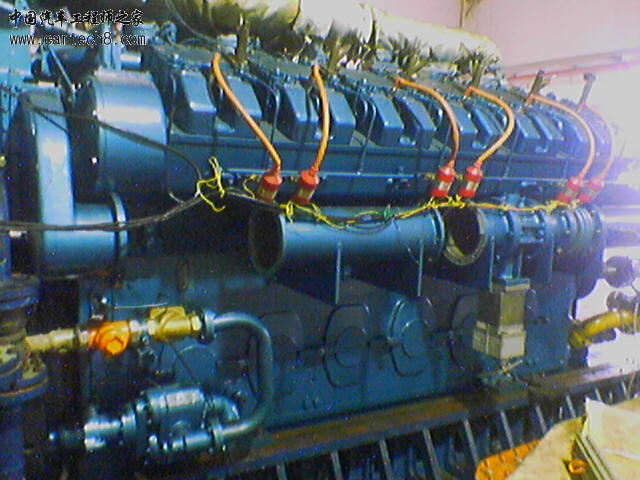

    先自我介绍一下,我是刚参加工作几个月的新人,所以对这个问题感觉奇怪!这些时间在厂技术中心实验站实习,厂里做实验的是个气体机,烧天燃气的,至于气体机的结构原理就不赘述,比较接近于汽油机,问题是今天下午出现的,因为显示混合气节气门开度很大,也就意味进的混合气足够多,但测功机测的功却不对,比较小,当时就想到是混合气的管道是不是有什么问题(有堵塞还是有老鼠钻进去了?),所以拆开了进气道上的波纹管,见图1,图2,结果发现波纹管内壁反向扭曲了!见图3,图4,由图可见造成扭曲的力是很大的,也难怪节气门开度很大但进气很少呢!怎么会造成气流以这么大的力反冲呢?难道是回火吗?还是混合气在管道理发生了爆炸?

    进气管内壁出现扭曲,看图片好像内部是附着在上面的一层膜,不知这层膜有多厚?
    个人认为:是膜有部份地方出现了穿孔或裂纹,在节气门开度增大时,发动机转速升高,进气流速增大,如裂纹处出现负压(内部压力低于外部大气压),则会加速裂口的速度,当裂口出现一个完整的环时脱落,内部气流速度增大,脱落部份对空气的阻力增大,这时进气负压会更明显,更加加剧了脱落部份的变形,就形成了这个结果.
    如果以上成立的话:则空气的流向应是:从图4来看是从上向下流的.
    如果是按图3的方向从上向下流动的话:
    则是在进气道里发生过爆燃或进气温度过高.
    以上仅是猜测!!!希望能帮到你!

    原帖由 zjw139 于 16-10-2009 15:16 发表
    个人认为:是膜有部份地方出现了穿孔或裂纹,在节气门开度增大时,发动机转速升高,进气流速增大,如裂纹处出现负压(内部压力低于外部大气压) ...
    非常感谢热心的回答!但没有说到点子上,下面做几点说明
    1:这层膜不是进气管的内壁膜,因为进气管本身是单层的,没有什么膜,图3图4所示的是连接进气管之间的波纹管,只起连接作用
    2:这层膜的材质是铝合金的,有大约2~3mm厚,强度较大,一般的压力不会造成它那样,而且没有出现裂纹
    3:至于为什么在波形管内壁上加上这层内膜,我个人理解有两点原因 第一是因为波纹管相对于进气管其他部位要薄(因为波纹管要求有弹性),强度要弱得多,为了防止所进混合气将其烫伤,所以加上内壁膜,第二是因为波纹管本身内壁是凹凸不平的,为了进气顺畅,所以加上内壁膜
    4:图1图2所示可以看出,进气道中不只一个波纹管,但出现这种问题只有节气门前面的那个(节气门所在位置就是图1中右边那个吊着白色方块的那个位置)
    5:进气方向在图1上看是从左往右的,在图3上看是从上往下的
