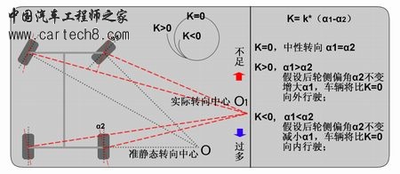

首先我们要了解两个概念:转向不足(Understeer)和转向过多(Oversteer),这是稳态转向特性中两个经常被提及但是很少能给出确切回答的概念。因为我们下面需要仔细分析稳态转向特性的影响因素,故需要知道这个问题的来龙去脉。 稳态转向特性是根据汽车的二自由度模型推导出来的,这个模型将汽车简化为只有但前轮和后轮以及车轴的物理模型,并且考虑轮胎的侧偏(下面将谈到)特性,给出了汽车“横摆角速度增益”(定义式:ω/δ,ω为汽车稳态横摆角速度,即汽车在连续转弯的稳态转向过程中,以车身为参考系绕自身转动中心转动的角速度;δ为方向盘转角。这个比值的意义为单位方向盘转角输入下,汽车所具有的横摆角速度)与车速的关系:
ω/δ= (u/L)/(1+Ku^2)
u:车速,L:轴距,K:稳定性因数(Stability factor)。K的是一个关于轴距、汽车质量以及质心到前后轴距离等车辆自身特性有关的量,是车辆自身的性质。也就是说,一部车设计好了,它的K值也就确定了,并不因行驶速度等外部条件变换而改变。明眼人已经可以看出,这个K取值便是转向特性的关键所在,的确,K值可正可负也可以取零。对应车辆的三种转向特性:K>0,过多转向(Over steer);K=0,中性转向(Neutral steer);K<0,不足转向(Under steer)。我们并不着眼于纯理论推导,而是通过图示方式给出这三种转向特性的物理意义,首先我们把K的表达式通过变换,成为我们便于理解的形式,K=k(α1-α2),α1,α2分别为前、后轮侧偏角(如果对侧偏角概念比较生疏,可以先参看后面关于轮胎侧偏特性的描述),这样我们就明白了K值的物理含义(如图):
参与人数 1积分 +5 收起 理由
清雅轩 + 5 样板主题【论坛口号→知无不言,言无不尽】
 楼主| 发表于 16-10-2009 02:43:51 | 显示全部楼层
1)当α1=α2时,K=0,这时汽车转向轨迹就是中性转向的圆周(小图中K=0的迹线),汽车横摆角速度ω= (u/L) δ,即中性转向汽车的ω正比于车速和方向盘转角,这种性质的汽车在方向盘转角固定行驶的时候,轨迹是一个圆周;2)当α1>α2时,K>0,这时汽车转向轨迹向外偏离了中性转向的圆周,称为不足转向,在方向盘转角固定时行驶,轨迹为向外扩散的螺旋线,此时的实际转向中心比中性转向的转向中心向上移动了;3)同理在α1<α2时,K<0,称为转向过多,迹线表现为向内收缩的螺旋状。  说清了转向特性这个概念后,我们更关心的就是不足转向(US)和过多转向(OS)这两种特性,反映在我们驾驶车辆的时候会是什么感觉呢?我们必须将其和驾驶过程中对车的感觉联系起来,才可以了解并掌握如何去做出改变。其实这个问题我也一直在思考和体会着,现在试着描述出来,不正确的地方还请大家指正:首先是在一种自由的情况下,我们在地上画一个很大的正圆,然后我们驾驶一辆车以一定速度匀速行驶,并且通过合适的方向盘转角试图对这个圆进行循迹,如果我们发现在匀速循迹过程中车子总是偏向圆的外侧,需要我们不断继续加大方向盘转角来使其回到圆轨道的话,这车子就是不足转向的,反之为过多转向;事实上很少有机会需要我们像刚才一样的方法去操纵一辆车,那么在普通入弯过程中,如果我们根据经验判断在某个车速下某一方向盘转角可以使车辆按照某一轨迹驶过弯道,那么若在实际操作过程中,你却需要增加方向盘转角或者减速的方法达到上述目的,你的车就属于不足转向了。 对于转向特性的感觉,我想每位朋友都有自己的切身体会,只是不太好表达罢了。

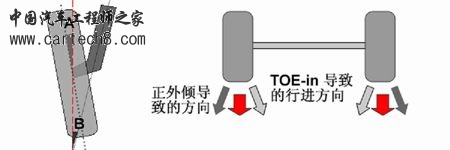

&#61548;        1.TOE在这里是指的前束,对于改善汽车直进性能来说,TOE-IN是可行的,它将前轮的运动向内约束,可以在直线运动中束紧前轮,改良直进稳定性但是前进阻力有所增加;TOE-OUT有利于改善转向灵敏度,因为向外的束角相当于让车轮做好了入弯姿势。当然缺点也是很明显的,削弱了汽车直进稳定性。一般弯道中赛车可以稍微调节为OUT。
 楼主| 发表于 16-10-2009 02:49:40 | 显示全部楼层
2.外倾角(Camber)是用来补偿TOE的一个参数,所以这两者的调节必须相辅相成,互为约束。如图中的右边部分(浅色箭头所指为由于TOE-IN而产生的行驶方向,而正外倾角引起的行驶方向是深色箭头所指,这两个因素联合约束后实际行进方向应该是红色箭头所示的正前方。) 外倾角的采用是出于减低转向阻力考虑的,如图所示,由于外倾角(左边图中角A)和主销内倾角(左边途中角B)的存在,车轮实际转动是以主销中心线为转动中心的,这样比直接绕垂直地面的轮胎中心轴线转动所受地面阻力更小,转向则会更加灵活。实际调校中可以用适当增加外倾角的方法来改善转向,但是上面刚刚说了,外倾角偏正的话就要配合TOE-IN的增大,这又是不利于转弯的调整,所以我们必须寻求一个平衡,这个平衡的原则从哪里来?就是实际试车!
 楼主| 发表于 16-10-2009 02:52:14 | 显示全部楼层
3.后倾角(Castor)描述的是主销上端向后倾斜,主销轴线与前轮中心垂线间的夹角。其作用和摩托车的前叉作用相同(例如哈雷的前叉后倾非常大)。如图所示,后倾角的采用,让主销延长线位于了轮胎接地点的前方,这样的布局有利于自动回正,后倾角后倾愈大,回正性越好(因为相当于主销在牵引轮子向前走),汽车直进稳定性越好,但是转向越沉重(通过分析转向阻力的力臂长短来理解这个结论)。调校中可以以此项改变车辆的转向阻力。
