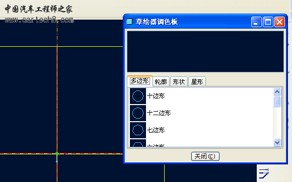

请问用pro/e怎样直接画多边形
发表于 17-10-2009 10:47:20 | 显示全部楼层 |阅读模式
请问用pro/e怎样直接画多边形
发表于 17-10-2009 11:28:49 | 显示全部楼层
用调色板
发表于 18-10-2009 14:54:05 | 显示全部楼层
同一楼上的解释,若调色板中找不到的,自己可以手画+约束的方式自己做好,然要保存到调色板中,以便下次使用。
发表于 11-1-2010 00:25:20 | 显示全部楼层
调色板里有的啊
发表于 6-2-2010 08:56:58 | 显示全部楼层
忘记了还有这个
发表于 19-4-2010 15:46:56 | 显示全部楼层
调色板里有,不然就手绘加上约束!
