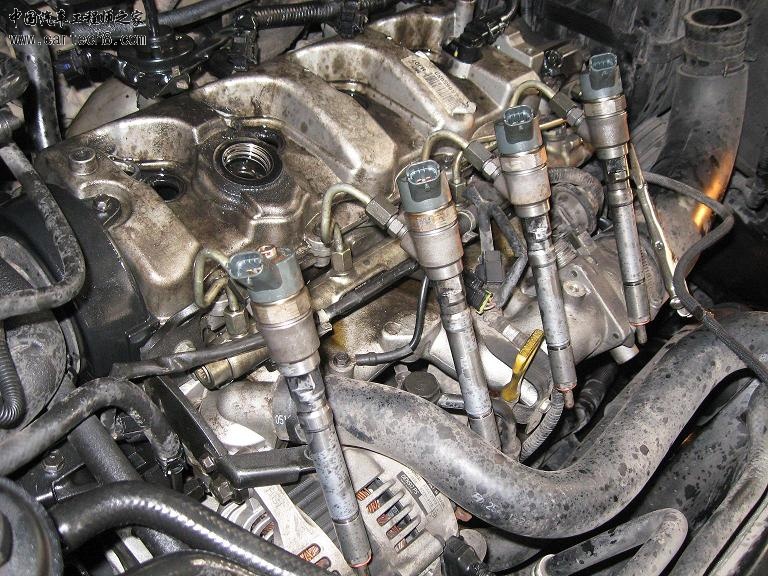

这位讲师的话显然夸大了,实际上我本人经常把喷油器拆下外接在机体外进行最高压力试验(1300巴、1900巴)以及喷射试验(如图,未连上连接器)。就我认为,实际上共轨系统是很安全的。
目前共轨系统共有4种调压方式:1、入口式;2、出口式;3、出入口双重式;4、行程式。对于第2、3种调压方式,只要关掉电门高压泵停止运转,只需两秒钟时间共轨内压力即可跌落至100巴以内,操作已经不再危险。对于第1、4种调压方式,关闭电门高压泵停止运转30秒后,共轨压力也足以跌落至50巴以内,根本谈不上危险可言。当然,小心行得万年船,如果在操作前先用检测仪检查一下压力数值,那就万无一失了。

发表于 6-9-2010 16:06:01 | 显示全部楼层
照片上是博士的DF2喷油器嘛
