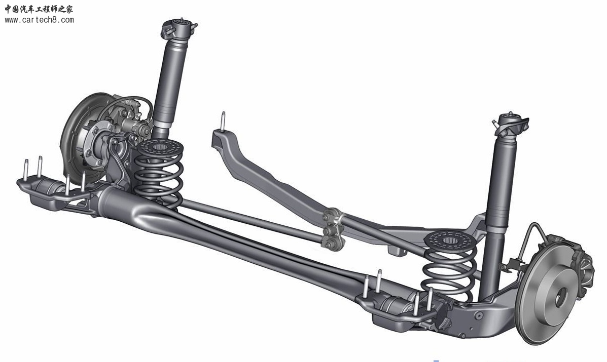

传统非独立扭力梁后悬见得多了
最近,准备上市的欧宝新一代雅特,在后桥布置了一种新型扭力梁后悬挂,见图
大家来讨论下,和传统扭力梁相比,有什么进步
这悬挂的缺点是不能用在四驱平台上(当然,老的扭力梁也不行)~

相对传统的多处的几个件是干吗的?横梁怎么又搞成开口向前的,这种管梁型的日系都是朝下的!这个东西本特勒做的?

别克硬朗就是这种悬挂

很多车的扭力梁是没有后面的连杆的吧,在侧向力时,对车身的控制应该更有效些。

多的2根连杆应该是瓦特连杆吧。控制后轮前束、整车侧倾、抓地性也有贡献,舒适性增加了不少

    别克威朗后悬架

    个人感觉,这种结构的优点在于对横梁本身提供的扭转刚度要求不高,横梁可以减重降本,因此它的相对独立性比传统的扭梁会好;但同时增加的结构又会增加重量和成本。
    所以这个最终是达成平衡的。
