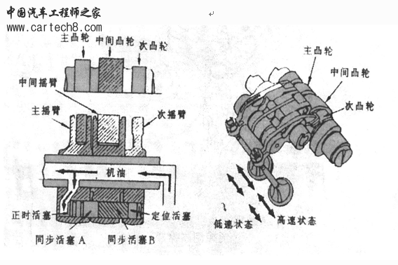

本田
执行部分由VTEC机构中的凸轮、摇臂和同步活塞等组成;控制部分由发动机ECM电控组件、VTEC电磁阀、VTEC压力开关等组成。在发动机运转过程中各传感器不断的向ECM输入转速,负荷车速以及水温信号,由ECM判断何时能改变气门正时及升程。当转换条件符合后,ECM操纵VTEC电磁阀打开油路,使从机油泵输出的压力油推动同步活塞把三个摇臂连锁起来,实行VTEC气门正时和升程变动,以改变进气量,增加发动机功率。如果转换条件不符合,ECM将VTEC电磁阀断电,切断油路,不实行VTEC控制
  VTEC控制系统的工作可分为低速状态和高速状态两个工作过程。1、低速状态
  发动机在低速运转时,凸轮轴油道内没有油机压力,活塞在回位弹簧作用下处于左端,这时AB两同步活塞正好处于主摇臂与中间摇臂内。三个摇臂各自独立运动,互相不干涉。这时的两个进气门分别由主次凸轮驱动,主摇臂驱动主气门,次摇臂驱动副气门。由于主凸轮升程大,因而气门开度大,而次凸轮升程小,而使气门开度很小,因而进入发动机气缸的混合气也相对少。中间摇臂虽然受中间凸轮驱动,但对气门动作无影响。因而发动机在低速状态,VTEC不起作用。
2、高速状态
  在图4—12中,在主摇臂上装有一正时板,在正时板卡入正时活塞时,活塞无法移动。而随着发动机转速的升高,当达到转换条件时,压力油注入凸轮轴油道内,正时板移出,在全门关闭时使摇臂对正,油压便推动正时活塞移动,也推动AB同步活塞克服回位弹簧弹力逐步贯穿三个摇臂。当正时板卡入正时活塞的第二道环后,发动机进入VTEC工作状态。这时活塞贯穿三个摇臂使三个摇臂同时动作,由于高速凸轮升程高,由高速凸轮驱动的气门而使两个进气门的开启的时间及升程均增加。 VTEC作用结果,发动机在高速状态延迟进排气门同时开启的“气门重叠”时间,使发动机功率和扭矩均得到提高。
  而当发动机转速下降,油压降低时,凸轮轴孔内的机油开始卸荷,正时活塞在回位弹簧作用下回位,三个摇臂又脱离连接而各自独立运动。
