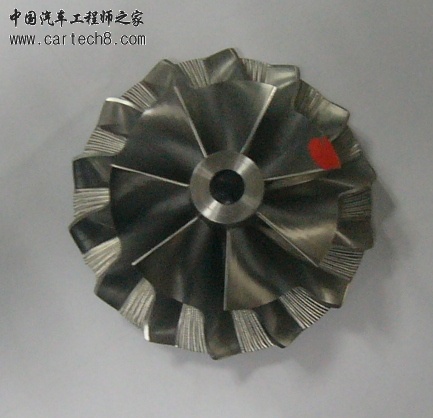

    一般来说 现在国内的增压器都是采用的铸造叶轮,只是铸造工艺不同,但是很多厂家特别是国外厂家使用的钛合金铣削叶轮 如图
