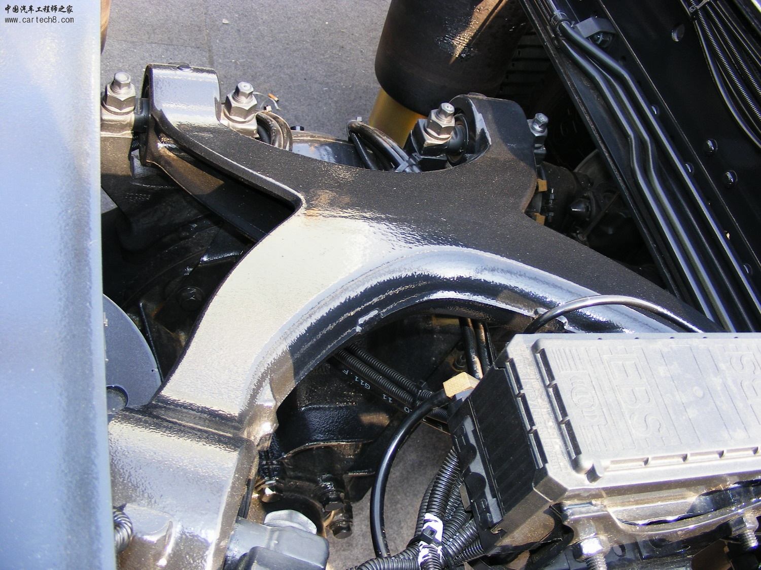

谁有重卡X型推力杆的图片呀?
发表于 4-11-2009 17:18:27 | 显示全部楼层
图片供参考
图片供参考

发表于 4-11-2009 23:52:43 | 显示全部楼层
这是什么车型的,不知道这种推力杆和V推比有什么优劣!
 楼主| 发表于 7-11-2009 17:49:15 | 显示全部楼层
原帖由 frendzhang88 于 4-11-2009 17:18 发表
图片供参考
非常感谢
 楼主| 发表于 7-11-2009 17:51:33 | 显示全部楼层
原帖由 hlk740928 于 4-11-2009 23:52 发表
X型推力杆的4个端部压入弹性球铰,球铰的角度可以根据实际安装需要进行调整。只需分别在车桥上方和车架左右内侧各布置两个推力杆支座,X型推力杆通过车架左右内侧推力杆支座和车桥上方连接车架和车桥。原来由稳定杆传递的车架与车桥之间的侧向力、扭矩,由V型推力杆传递的车架与车桥之间的驱动力、制动力都可以由X型推力杆传递了。

发表于 9-11-2009 16:45:42 | 显示全部楼层
原帖由 feng1740 于 7-11-2009 17:49 发表
非常感谢
请问你是开发X型推力杆杆,还是主机厂选用?方便说说用在啥车上吗?
发表于 24-11-2009 00:33:13 | 显示全部楼层
我在北京商用车展见过MAN的一款4X2前少片簧,后空气悬架车用过。frendzhang88发的图片貌似和我见的一样。

     楼主| 发表于 25-11-2009 15:21:59 | 显示全部楼层
    原帖由 frendzhang88 于 9-11-2009 16:45 发表
    是主机厂选用,用在4X2牵引车
     楼主| 发表于 25-11-2009 16:03:23 | 显示全部楼层
    原帖由 装假车 于 25-11-2009 10:44 发表
    头一次看到这样的
    谁知道哪有开发的吗
    ZF有的,价格偏高,用不起
