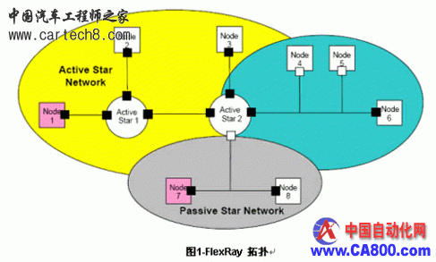

FlexRay还能够提供很多CAN网络所不具有的可靠性特点。尤其是FlexRay具备的冗余通信能力可实现通过硬件完全复制网络配置,并进行进度监测。FlexRay同时提供灵活的配置,可支持各种拓扑,如总线、星型和混合拓扑(见图1)。设计人员可以通过结合两种或两种以上的该类型拓扑来配置分布式系统。

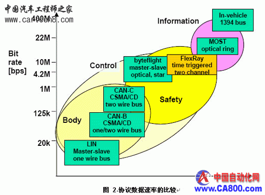

如表1所示,FlexRay的各种特点均适合实时控制的功能。在表内列出的各种网络协议中,FlexRay具有最为出众的性能。图2 进一步就节点成本和数据速率两方面,对各种网络标准做了比较。表2中,对FlexRay和CAN做了详细比较。

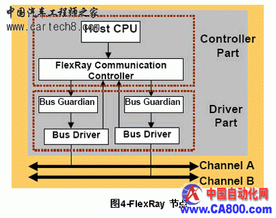

每个FlexRay节点都包括一个控制器和一个驱动器部件(见图4)。控制器部件包括一个主机处理器和一个通信控制器。驱动器部件通常包括总线驱动器和总线监控器(可选择)。总线驱动器将通信控制器与总线相连接,总线监控器监视接入总线的连接。主机通知总线监控器通信控制器分配了那些时槽。接下来,总线监控器只允许通信控制器在这些时槽中传输数据,并激活总线驱动器。若总线监控器发现时间时序有间隔,则断开通信信道的连接。

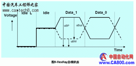

在物理层,FlexRay根据uBP和uBM的不同电压,使用不同的信号BP和BM进行通信。四个信号(见图9)代表了FlexRay总线的各种状态:
·Idle_LP: 低功率状态
·Idle: 无通信状态
·Data_1: 逻辑高
·Data_1:逻辑低
注意在Data_1 和Data_0之间不允许有冲突

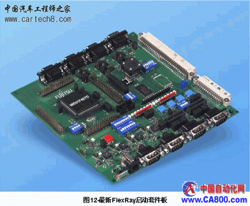

富士通全新FlexRay初学者套件(SK-91F467-FLEXRAY)可确保设计者评估富士通独立的FlexRay控制器(MB88121A)以及富士通的32位闪存微控制器MB91F467DA。该套件包括DECOMSYS::COMMSTACK 驱动库,可确保毫无困难地接入FlexRay通信控制器MB88121A。该套件包括以下几部分:
·32位闪存微控制器MB91F467DA
·FlexRay 应用标准型产品 MB88121A
·两个FlexRay 信道(信道A,信道B)
·FlexRay 板上物理层RS485
·供TZM的PL模块使用的FlexRay物理层插件(FT1080)
·32 Mbit板上静态随机存储器
·三个高速CAN接口
·三个通用异步接收/发送装置(UART)( (可配置RS232- 或 LIN模式 )
·供用户使用的96针/48针连接器(DIN 41612)上的外部总线接口
·FlexRay CD上的应用例子
·CD上的Softune Workbench开发环境
·DECOMSYS 工具链示范CD
