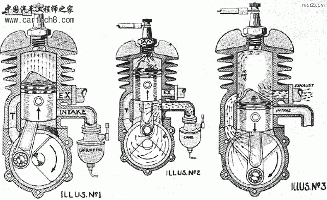

  最古老的,也是最简单的,就是活塞阀,也就是说,根本没有一个独立的阀门,由活塞代劳了,活塞上部用来开闭排气口,活塞裙部用来开闭进气口。最常见的例子就是幸福250,其实咱们国家驾校的教材里有原理图,网上不好找,找了个上世纪30年代的2冲发动机:

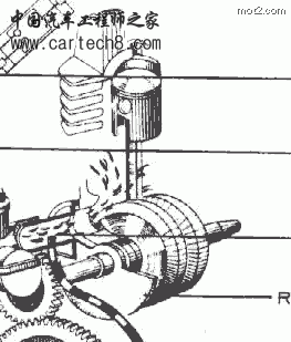

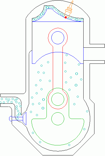

  但这样的方式缺乏灵活性,一旦设计好 ,只在某个转素范围合适,设计成低转的,那么高转的时候该保留的混合气就白白跑出去了,术语好象叫“吹返”,好象是日语里的词吧,台湾地区也这么叫;设计成高转的吧,低转又一点劲都没有。最好是能在进气的地方有个阀门,独立调节进气时刻就好了,就象下图:

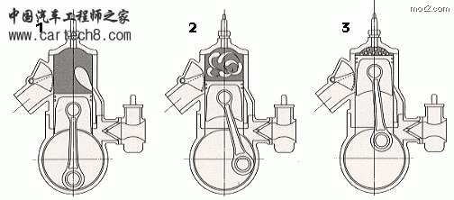

  簧片阀就出现了,这是本田的图纸:

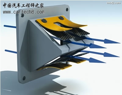

  化油器后面有了簧片阀,有吸力和有气流惯性的时候就打开,不该进气的时候就关上。簧片阀是这样的:
  刚开始做的簧片是不锈钢片,问题来了,太硬则阻力大而且在某时刻容易共振,太软的活动活动就断了,随着转盘阀的出现慢慢就用得少了。

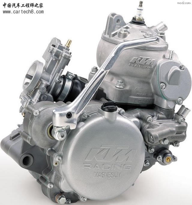

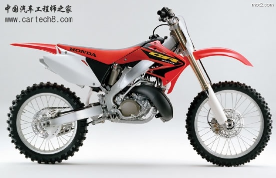

  后来,一种新材料出现了,叫FRP,纤维强化树脂(现在也出现了碳纤维树脂),救了簧片阀的命,又轻又薄弹性又好还结实,真是做簧片的好材料,几乎一下就把2冲的天下占领了,现在高性能的2冲车几乎全用这个,就不用我举例了吧。

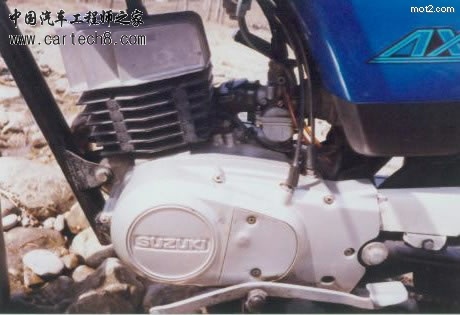

  铃木有一种方式比较独特,活塞簧片阀并用,进气道分成两路,一路还是由活塞裙部开闭,还有一路由簧片阀调节,这种簧片阀不象别的成对布置,而是只有一侧(可惜没找到图)。优点当然是集中了活塞法和簧片阀的优点了。代表的例子有AX100:
