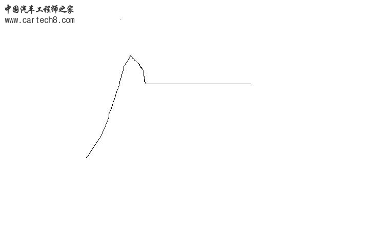

    发表于 18-7-2010 13:28:59 | 显示全部楼层
    从一个日本专家那听来的,关于橡胶密封圈的设计,他经常用的符号
    擦汗
    17-2-2016 22:36
    发表于 18-7-2010 13:31:17 | 显示全部楼层
    roll bade ,国内是日本的三倍以上
