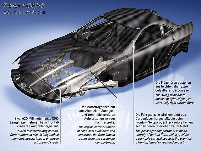

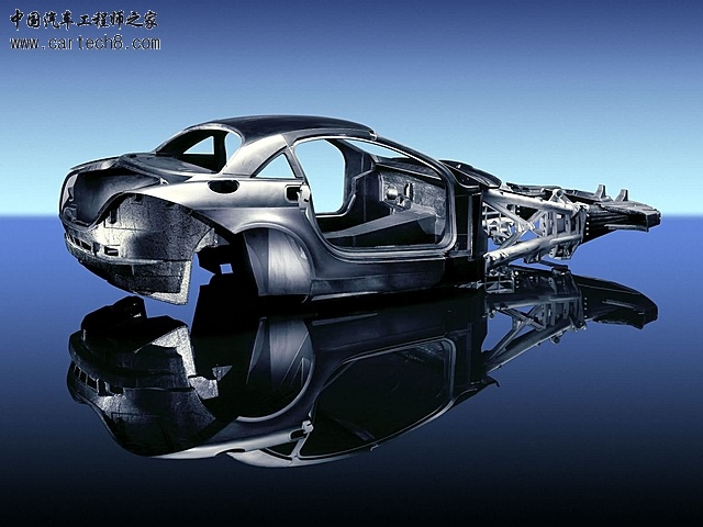

最早出现的一体式碳纤维车架不难猜出是出自于F1赛场,1981年McLaren MP4/1的设计师John Barnard设计了全世界第一个一体式碳纤维车架,而在超级跑车的行列中现在有一些使用的就是一体式碳纤维车架或者碳纤维与钢管复合车架的形式。如:McLaren F1、 Ferrari F50、 Ferrari Enzo 、Carrera GT、SLR、Koenigsegg CCR、Maserati MC12、Pagani Zonda F、Bugatti EB 110SS(EB 110 GT不是使用一体式碳纤维车架的)。而其他声称使用碳纤维的跑车最多不过在车架补强方面或者某些要减轻重量的地方使用碳纤维(如M3 CSL 、360CS、M6等),更多的是使用在装饰部分上。
