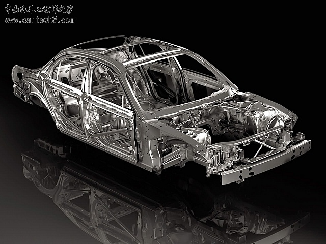

铝制空间架构(Aluminum Space-frame)
铝制空间架构可以看成是铝做的的一体式车架,最大的优点就是比钢材轻很多(铝密度2.7吨每立方米,铁为7.8)。89年面市的NSX十分明显的是一体式的结构,只是车架的材料由铝取代了传统的钢材。虽然HONDA和AUDI为了谁是最早采用全铝制车架的车厂至今纠缠不清,但这并不重要,重要的是它已经成为了量产车的车架材料,随着铝制车架的不断发展,现在有越来越多的车开始使用,如:A8、XJ、XK、Ferrari 612、599GTB等,其中XJ和XK还采用了铆接和树脂接合技术,强度更高,质量更轻。
在这些车当中,奥迪的ASF(AUDI  SPACE  FRAME)产量最大,技术最为成熟,我们就以ASF为例讲一下。
上一代A8在94年推出,重点技术便是和美国制铝商Alcoa合作开发的铝管式车架。铝制空间架构并没有像钢管车架般用交错的钢管支撑车身的结构,而是和一体式车架极其相似,以A8和A2为例,它们的ASF车架结构在外型上基本是一体式的构造,车架本身已经勾勒了车身的线条,与一体式车架稍有不同的是少了一些一体压制的车身板件,取而代之的是增加大量的管状结构分布,如果足够仔细的观察A8的车架图,不难发现这一点。
ASF的制造成本不低,主要是模件压制的机器和水压模制技术的投资,焊接技术所投放的资金也是原因之一。但是铝制车架一方面更轻量化,一方面防锈;同时铝材几乎可以全部回收再利用,这无疑具有重大的环保意义,就这三点ASF已经具备足够的存在意义。根据AUDI公布的数据,使用ASF的A8比使用传统一体式钢制车架的车辆能减轻高达40%的车架重量,与此同时整体车架的刚度也有40%的增加。
ASF已经进入了第二代的技术,车架的部件全部由高刚韧度铝合金以高压吸塑、真空整裁或片状构成制造,并以小钢钉以非单一的焊接方式焊接而成。比起上一代的A8车架,新技术尽量使用大一点的框架,减少框架内使用铝管的数量,相对也可以节省焊接的焊接点与时间。在焊接技术上也增加了激光的使用范围,虽然成本已较第一代有所下降,可是工序与技术始终同样复杂,所以成本始终较普通的一体式车架高出很多。但是毫无疑问,只要能够大量的生产,尽量降低成本,ASF铝管车架是很好的车架设计。
另一方面,有一个广为人知的事实就是,铝金属在受热到一定的程度后就会开始燃烧。如果引擎有漏油情况的话,点起轻微的火舌,而一旦发现的稍迟后肢车上没有灭火器的话,加上纤维车身助燃,火势随时一触即发,烧到连渣都不剩。所以用铝制车架的车内最好常备一只灭火器。至于AUDI ASF的身上有没有这样的隐患,或者在车架设计时已经克服了这样的问题。

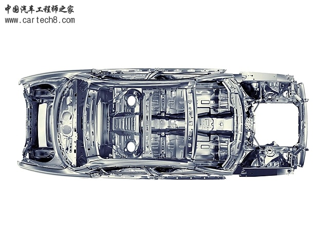

XJ  一体..................................~~!

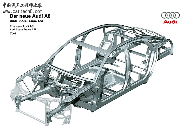

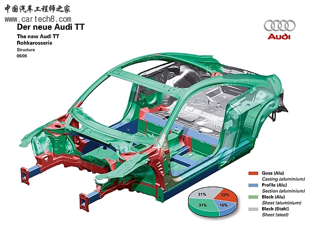

发表于 30-12-2009 13:31:16 | 显示全部楼层
红色结构
第二幅图中的红色结构好像是高强度钢的吧
    擦汗

    发表于 10-2-2014 11:33:19 | 显示全部楼层
    红色的应该是铸铝,蓝色的是铝板,绿色的是截面铝,灰色的是钢板
