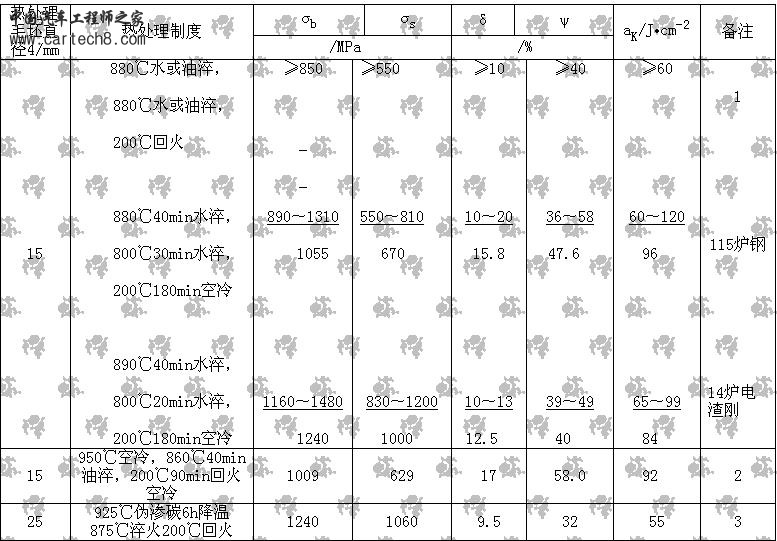

20Cr的疲劳极限为多少?我知道45钢的为250MPa,好像机械工程材料书里有,可我在网上没搜到。希望知道的朋友帮下忙。谢谢!

请查看附件吧

 楼主| 发表于 30-12-2009 15:01:33 | 显示全部楼层
附件里没有45钢的啊
发表于 4-1-2010 10:15:36 | 显示全部楼层
大约为0.3σb。同种材料的热处理状态不同,抗拉强度也不同。

对于疲劳极限、屈服极限、抗拉强度、屈服点,个人有点懵。
查看GB/T 3077,20Cr的力学性能中有:
抗拉强度835MPa,屈服点540MPa。
热处理有:
1、淬火:第一次淬火880℃,第二次淬火780~820℃,冷却剂采用水、油;
2、回火:加热温度200℃,冷却剂采用水、空;
