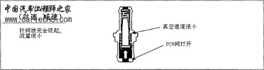

1、在怠速和减速工况下,漏气量非常小,但进气歧管真空度很高。这使得PCV阀内部的针阀克服弹簧弹力而升起。这样,针阀的位置使真空通道变窄,使得通风流量很小。

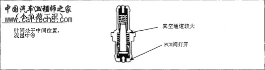

2、小负荷行驶工况下,PCV阀内的针阀位置处于其行程的中间位置。这个位置使得真空通道较大,因此曲轴箱通风流量也较大。

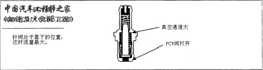

3、加速和大负荷工况的时候,漏气量很多。针阀在真空力的作用下只是被稍许抬起,这时真空通道很大,使得曲轴箱通风流量很大。在发动机负荷相当高的情况下,如果漏气量超过了PCV阀所能通过的最大流量,就会有一部分漏气将会通过通气软管流回空气滤清器,然后进入燃烧室。
