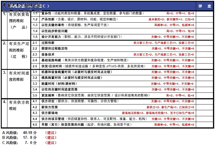

    发表于 5-3-2013 14:03:40 | 显示全部楼层
    在VDA蓝皮书中,对零部件的风险进行分级,具体如图。
    发表于 5-3-2013 14:39:37 | 显示全部楼层
    这个FMEA有提到的吧!根据RPN风险顺序数??严重度?
    发表于 5-3-2013 14:41:02 | 显示全部楼层
    是顾老吗??
    1-7-2015 08:42
  • 签到天数: 17 天
    [LV.4]偶尔看看III
    发表于 5-3-2013 14:43:50 | 显示全部楼层
    piero138 发表于 5-3-2013 14:41
    是顾老吗??
    这个风险分级与FMEA的风险指数是两回事。有机会交流沟通。
