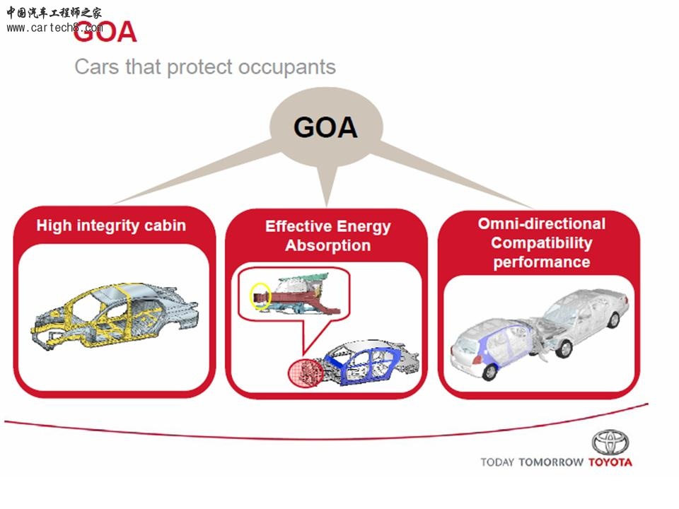

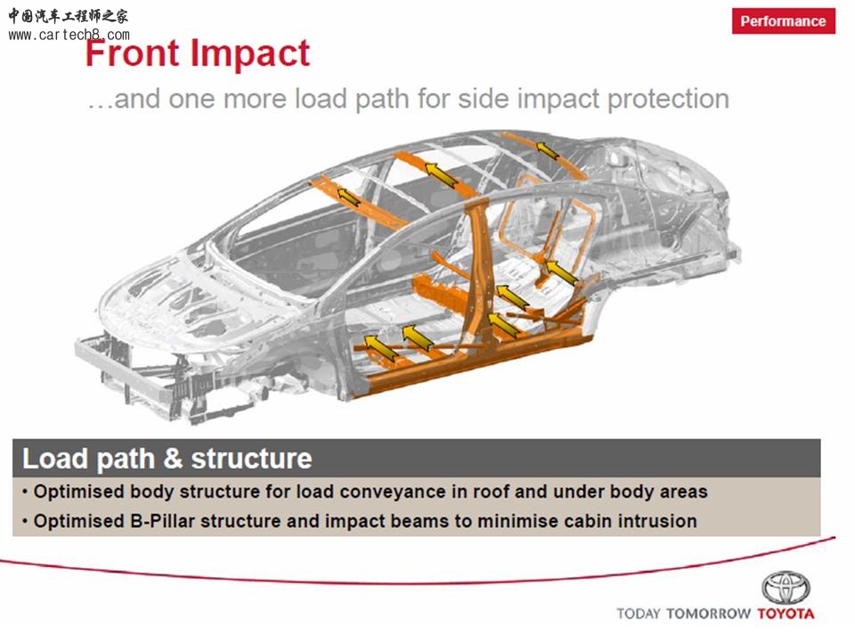

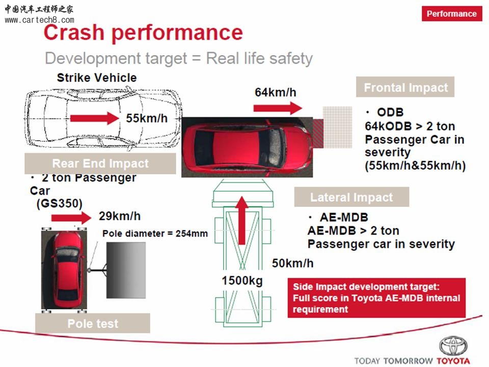

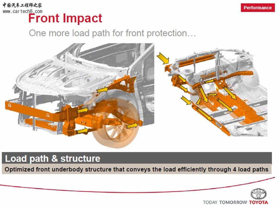

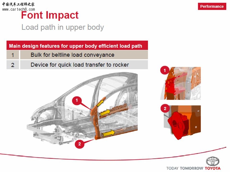

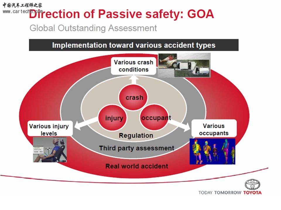

[结构] 丰田GOA
发表于 13-11-2009 20:24:54 | 显示全部楼层 |阅读模式

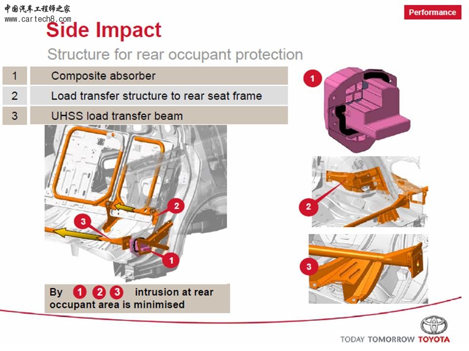

幻灯片1.JPG 丰田GOA介绍

    丰田只是更会宣传而已,真论碰撞,丰田敢和欧系的车比一下吗
    发表于 2-6-2010 10:44:07 | 显示全部楼层
    结构还是设计的很精妙的
    发表于 24-7-2010 20:25:48 | 显示全部楼层
    结构还是设计的很精妙的
    vinvin 发表于 2-6-2010 10:44
    一点都不精妙。尤其是那个“潜入式中支撑”结构。是个极大的败笔。真的在路上碰撞了,就知道它完全的不安全。
