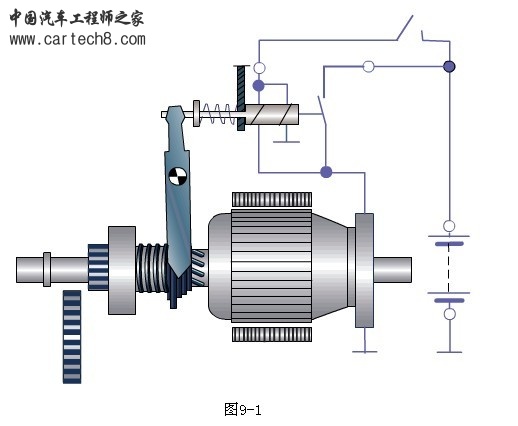

                                                                     发动机的起动
使发动机从静止状态过渡到工作状态的全过程,叫发动机的起动。完成起动所需要的装置叫起动系(图9-1)。
1.起动条件
① 起动转矩:能够使曲转旋转的最低转矩称为起动转矩,起动转矩必须克服压缩阻力和内磨擦阻力矩。起动阻力矩与发动机压缩比、温度、机油粘度等有关。
② 起动转速:能使发动机起动的曲轴最低转速称为起动转速,在0~20℃时,汽油机的起动转速为30~40 r/min,柴油机的起动转速为150~300r/min。
2.起动方式
转动曲轴使发动机起动的方式很多,汽车发动机常用的有两种:
① 人力起动:起动最为简单,只须将起动手摇柄端头的横销嵌入发动机曲轴前端的起动爪内,以人力转动曲轴。
② 电动机起动:电动机起动是用电动机作为机械动力,当将电动机轴上的齿轮与发动机飞轮周缘的齿圈啮合时,动力就传到飞轮和曲轴,使之旋转。电动机本身又用蓄电池作为电源。

发表于 17-11-2010 13:48:09 | 显示全部楼层
就一个拨叉移动过去就接通了
