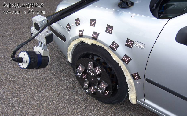

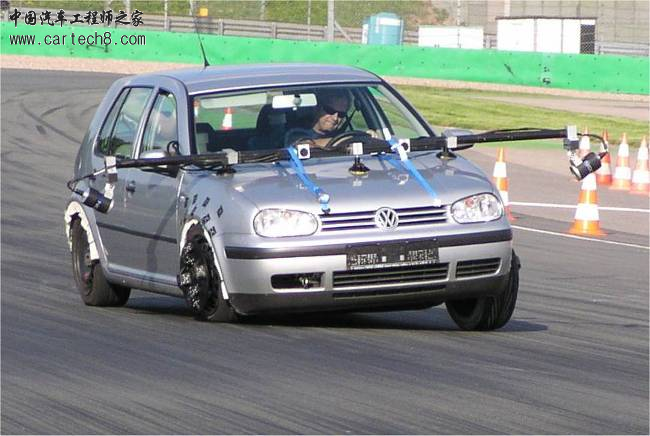

这个怎么样
发表于 2-2-2010 17:04:23 | 显示全部楼层
不需要第五轮,直接就是实际测量值。
现在国内还没人玩这个,估计快有了!
