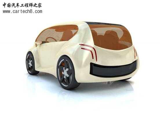

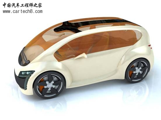

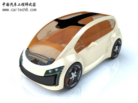

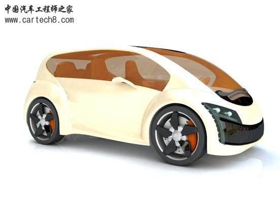

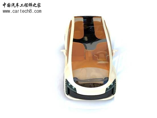

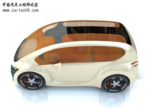

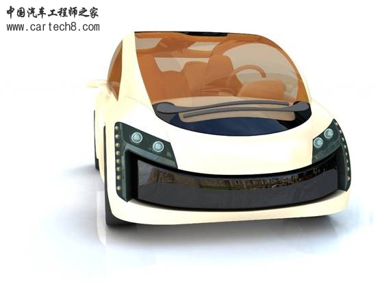

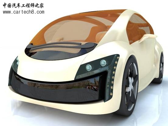

再次设计车车,帮我评价下
发表于 15-11-2009 17:30:19 | 显示全部楼层 |阅读模式
image002.jpg image004.jpg image006.jpg image008.jpg [localimg=552,414]5[[/localimg] image014.jpg image016.jpg
   此电动车带有一点概念的设计,内设方面的设计想让人感到童趣,温馨的感觉,电池放在车头,前排座椅中间,后尾。形成3+2+3的8组电池组格局,电机后置,车顶采用部分透明的设计,与大自然有更近的接触。由于从概念出发,有一些合理性没有顾及以及内设设计的比较初步,因此请大家多多包含。
     在此十分欢迎各界人士对我车设计指教和点评,你的发言是我进步的来源。同时有兴趣者可加我QQ交流   QQ:235385031(注明加入原因)

漂亮是漂亮,不过没有B柱,是不是不安全啊?

呵呵,看得见了。
若仅仅是外观设计,那么很漂亮。
要是为实际,建议采用永磁同步轮毂电机,全驱后驱均可。速度采用变频控制(每轮独立)。免去了变速箱传动轴差速器之类的麻烦,
发表于 4-12-2009 11:19:24 | 显示全部楼层
美观是照顾到了,但是感觉车身结构过于薄弱。。侧面碰撞怕过不了。
除非有更好的新材料

前脸还是可圈可点啊

看起挺漂亮的哈,但还得考虑更多使用因素哦!

不过就是不知道在安全和实用方面怎么样?

哈哈 外观当然是非常的漂漂亮! 概念车嘛 不必想那么多,安全这些东西让新材料来解决吧!
发表于 31-12-2009 09:46:26 | 显示全部楼层
好看不适用啊!估计造价也不低,市场还比较局限!
