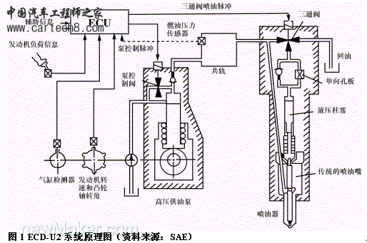

     日本电装(Denso)公司率先在上世纪九十年代初推出了名为ECD-U2的共轨燃油喷射系统。ECD-U2共轨喷油系统由高压供油泵、共轨、喷油器以及控制这些部件的电子控制单元和各种传感器等组成(如图1)。系统利用泵控制阀改变高压供油泵的燃油出油量来控制共轨压力,共轨压根据发动机负荷和转速确定的数值而调节。泵控制阀与燃油压力传感器相结合进行共轨压力的闭环控制。
    喷油器的工作原理
    共轨压力长期施加在喷油器针阀的底面上。只有在喷油器不通电时才施加在针阀的背面上。当喷油器不通电的时候,三通阀使单向孔板上面的空腔与共轨连通,高压燃油通过单向孔板流入控制腔(液压柱塞的上方),通过液压柱塞对针阀施加向下的压力,跟回位弹簧的作用力一起克服针阀下方燃油压力,使针阀关闭。在这个过程中,单向孔板没有节流作用。
当ECU发出喷油脉冲时,三通阀使单向孔板上面的空腔与回油管连通,燃油流到回油管去,充满在这个空腔里的高压燃油压力立刻下降到大气压力。由于单向孔板节流,其下面控制腔中的压力只能缓慢地下降,喷油器针阀逐渐地升起,造成所谓的德尔塔型(三角型)喷油规律,这种喷油规律对气缸内的燃烧十分有利。当由电子控制单元控制的喷油持续时间过去之后,喷油器断电,三通阀恢复到它的初始状态。此时,来自共轨的高压燃油通过三通阀和单向孔板流入控制腔,使控制腔迅速地达到共轨压力,令针阀很快关闭,喷油很快被切断。
    由此可见,喷油嘴的开启和关闭完全由喷油器控制腔中的压力和共轨压力的差值决定。改变施加在三通阀上的电脉冲宽度,可以控制喷油量;改变施加在三通阀上的电脉冲发生的时刻,可以控制喷油定时。因为ECD-U2共轨喷射系统是一个全电子控制的、完善的压力-时间燃油定量控制系统,所以没有传统燃油喷射系统固有的问题,如:由于喷油系统内的压力传播而产生难以控制的或者不能控制的工况区域;由于调速器控制能力不足而引起低速下控制效能不良。

    高压供油泵的功能是控制出油量以产生高压燃油。它采用便于产生高压的凸轮驱动机构(见图1)。泵控制阀关闭后柱塞的升程当量决定了出油量。通过对泵控制阀关闭时刻的控制,或者通过对凸轮预升程的控制来控制出油量,燃油在没有经过压缩的状况下进行回油并定量,从而减少了高压回油。因此,泵驱动扭矩明显地下降了。最大驱动扭矩只有直列泵的三分之一。

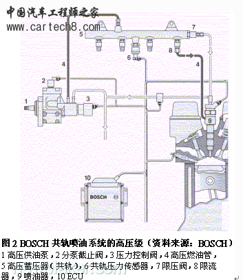

     图2所示为BOSCH公司共轨喷油系统的高压部分。这个系统的特点是,增加了限压阀和限流器。其中:1)压力控制阀使燃油压力保持恒定,压力控制有两条控制环路:一条慢响应的电气控制环路,用于设定共轨中变动着的平均压力;一条快响应的机械控制环路,用于补偿高频压力脉动。2)共轨压力传感器的特点是,产生的信号由安装在传感器内部的运算电路放大后送往ECU。如果共轨压力传感器发生故障,那么压力控制阀就被触发成“关闭”状态,同时起动紧急(跛行回家)功能,采用固定值。3)限压阀起泄压作用,它将最大共轨压力限制在一个确定的数值,例如1500bar。4)共轨通往每一个喷油器的出口处都装设了一个限流器,限流器的另一头拧入喷油管。在某一个喷油器中发生永久开启的非常不寻常的情况下,限流器可防止连续地喷油。

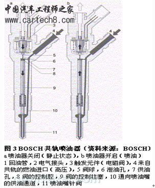

    喷油器与日本电装公司共轨喷油器的设计原理差不多,也是以电控制液,用液控制喷油嘴针阀,但是具体构造有所不同(见图3)。该喷油器可以分成若干个功能模块:孔式喷油嘴;液压伺服系统;电磁阀。
    控制腔(8)通过一个由喷油器的电磁阀开启的泄油孔(6)与回油管(1)相连通。当电磁阀不通电,泄油孔封闭,在阀控制柱塞(9)上的液压力超过施加在喷油嘴针阀压力台肩(11)上的液压力,针阀被压到针阀座上,使高压通道保持对燃烧室的密封。当电磁阀被触发时,泄油孔开启,控制腔内的压力降低,柱塞上的液压力也降低。一旦这个液压力降低到低于作用在喷油嘴针阀台肩上的力,喷油嘴针阀就将开启。

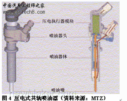

    在中低转速范围内,喷射的机动灵活性特别重要,最理想的情况是,在2500r/min以下的转速范围每个工作循环喷射达5次,在中等转速范围内每个工作循环喷射两次或者三次,在标定转速每个工作循环喷射一次。前面介绍过的电磁阀共轨喷油器无法满足这样的要求。西门子VDO公司开发了能够非常机动灵活地实现多重喷射的、机电一体化的压电式共轨喷油器,并且已经实现了商品化,见图4。
    压电式执行元件像一个在电压下立即就能充电的电容器,其关键元件是陶瓷压电薄膜,它在加上电压以后的0.1ms以内就会发生晶体晶格的畸变。为了使执行器达到足够的位移(行程),必须将许多层陶瓷薄膜烧结成一块长方六面体。喷油器内30mm长的执行器由300多层薄膜组成,每层的厚度只有80μm。压电元件加上电压后会膨胀大约40μm,通过杠杆比为1:1.5的杠杆,使得控制腔回油通道中的阀开启。于是,控制腔内的压力下降,喷油嘴针阀开启。 与电磁阀相比,压电执行器具有:没有滞后时间;切换十分迅速而且精确;可重现性非常好;没有因设计造成的、以气隙之类的形式出现的偏差;寿命长,工作非常稳定等优点。压电式共轨喷油器推出之后,立即受到各大公司的推崇。奥迪A8柴油轿车已经采用了这一系统。

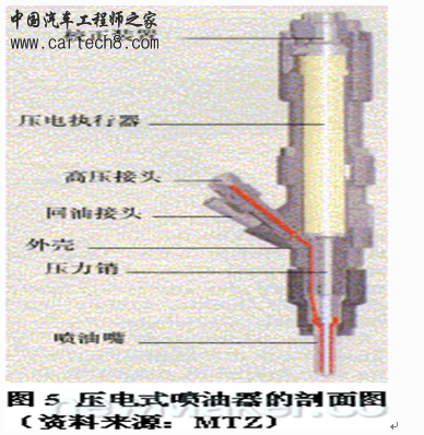

    德国汉诺威大学的工程燃烧研究所不久前研究开发了采用压电喷油器的柔性喷射系统,见图5。该系统的喷油器通过对针阀实施直接控制而为喷油规律曲线形状的优化提供了更大的自由度。这种喷油器具有决定性意义的优点是,喷油嘴针阀的升程和速度可以自由地选择。
