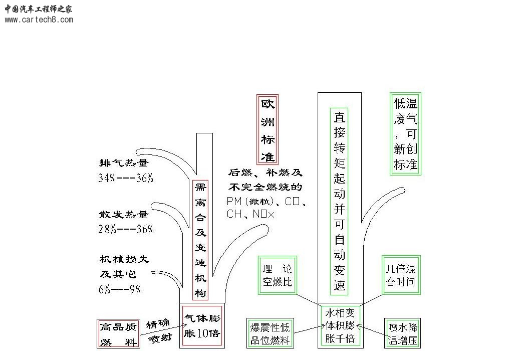

    环保、节能、旋转内燃机(专利号03265208.9)使用低品位(标号)即多含正庚烷的廉价燃料,在理论空燃比且充分混合的条件下低温爆燃(有机物的链式反应),通过热水完全相变(变成水蒸气),推动气马达工作。因为燃烧方式和用能方式根本不同,所以各项性能指标就有明显的差别:
    1:使用费用为几分之一
    2:制造成本为十几分之一
    3:安全
    4:环保
一:因为同时利用爆燃(完全燃烧)和热水完全相变,所以膨胀压力21.83MPa+7.38MPa+3.39MPa就是常规内燃机压力5MPa ----9MPa的几倍,也就是节约一半以上的燃料。
二:因为取消了传统内燃机所需精密加工的气缸、活塞、连杆、曲轴以及冷却系统(以及大部分昂贵的ECU),所以生产效率提高几十倍,同时制造成本降为原来的十几分之一。(需要把发动机、离合器、变速器等作为一个整体考虑)
三:因为采用直接转矩(为自动驾驶系统提供了充要条件)起动,所以机动性、安全性等显著提高。主要是取消了刹车片开始动作直到与轮毂接触这一阶段(当然也就不存在抱死的隐患)。同时,反向储存压缩空气比任何混合动力汽车都简单、高效(不需要另加发电设备与电动驱动器)。代替煤矿用减速机可有效防止瓦斯爆炸(绝对不会有防爆电机产生的静电等危险)。
四:所谓的污染都是燃料不完全燃烧的产物。而理论空燃比、充分混合条件下的低温爆燃绝不产生不完全燃烧的CO、HC、PM(微粒)和氮氧化物。因为低品质燃料多含正庚烷而不含抗爆剂四乙基铅,所以绝对不会有铅污染。而且可以新创排放标准,阻止其它同类产品的竞争,从而形成动力设备的基础平台。就象微软的WINDOWS独占整个电脑操作系统一样,引领动力市场从外燃(第一代)、内燃(第二代)进入一个清洁、高效、安全的爆燃(第三代)时代。

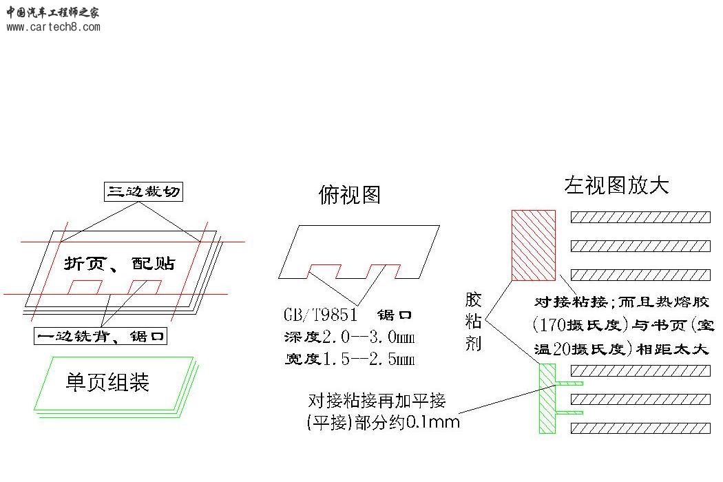

    由专利设备:刀片垂直运动的切纸机(02104206.3); 卷筒纸印刷机(02104226.8);胶钉机( 02116444.4)构成的组装式印刷工艺,去掉了传统 “印刷--折页--装订--裁切”模式中最为关键的折页工序,而把裁切作为一个中心过程,实行成品尺寸的最后组装。这跟活字印刷取代雕版印刷一样,是一种系统性的改变。而不仅仅是一个效率的提高,质量、材料利用率等任何方面都有明显的进步。
1:印刷质量好——无缝滚筒、喷水、喷墨系统可以保障最小的压力和最小、最均匀的水、墨。
2:装订牢固且摊开性能好——对接粘接再加平接。最少是常规对接粘接面积的3倍,而深度0.1mm却只是常规锯口深度2.0---3.0mm的二十几分之一
3:速度快(效率高)——去掉十几道中间工序,尤其是时效处理(如折页后用压力为20---40吨的捆书机捆书贴24小时,保证书页的平整。实际上就象洗衣服后熨平一样)
4:节省纸张——没有装订中的铣背、锯口及最后一道工序的三面裁切,最少可节约8%的纸张(如去掉书中的“白页”则节省更多)。
5:印刷、装订成本低。
6:可防止盗版——别人没有这种设备(就像印刷钞票的机器一样)那么产品就明显不同,很容易区分——尤其是摊开性能。
7:设备制造成本为同类设备的几分之一到十几分之一。
    如果以此设备组建印刷厂,像麦当劳快餐店一样逐步发展,不但有丰厚的利润(效率几倍;装订成本极低;节约纸张),而且可以清理中国盗版泛滥的图书市场,同时为学生课本的“转续使用”提供充要的保障。——这样的印刷厂是中国书刊印刷(2005年内地750亿元)和世界(2003年全球印刷产业的销售总额估计在4300亿欧元,折算为5160亿美元)书刊、文化用品(如台历、练习本、笔记本、单据、帐本)、产品说明书之类的最佳选择……
    设备决定工艺流程,只要规格一致,就可任意组合。像扑克牌一样,怎么组合都行。(实际上裁切精度要比扑克牌高很多倍)。因为不需要折页,所以版面不受限制,相应地印刷机滚筒就可增大、印刷压力(决定平版印刷质量的主要因素就是压力与水分)就可减小;同时去掉了滚筒“空当(缺口)”形成了无缝系统,使设备零部件大大减少,质量进一步提高(水墨就可均匀且减到最少——印刷机特点) 。装订时胶粘剂能更好地渗透(因为预热书芯),书页即使不需锯口,也能增加几倍的着胶面积(胶钉机的顶起装置,就象点数钞票时食指、中指、无名指在背面顶起使钞票错开一样),而且在“对接”粘接的基础上又增加了远大于几倍“着胶面积”的“平接”,(“平接”部分约为0.1mm——借助于附件中的对比图示容易理解)但深度又远小于锯口的深度(而GB/T9851规定锯口深度2.0----3.0mm),所以能更好地平摊;传统胶订时,背胶厚达2毫米,这就很难想象----如何施加压力,我们寄信时粘个邮票都要用手按一下,如果涂抹2毫米厚的浆糊,一按不就都流走了,我确实是无法理解怎么加压。由于去掉了铣背、锯口和三面裁切(相当于报纸的中缝部分)的大量浪费,纸张利用率可达98%以上,总体效率可以提高几倍。一直以来,因为裁切规格难以控制,所以所有的工艺、设备都以传统的“版”(如雕版、活版、凸版、平版等)为中心进行“印刷---折页---装订---裁切” (可参照中国折页机生产基地------中华第一折的宣传资料) ,虽然经过几百年的变化,各道工序都有很大的发展,但整体模式基本没变。由于版面还要考虑到折页与装订,折数又与速度、浪费、相邻误差、累积误差之间存在着不可调和的矛盾(如现有的卷筒纸印刷机所配套的折页机,只能折16开(A4)以上,对于32开(A5)只能折成双联,这无形中增加了印版的数量和工序的复杂化);所以印刷机滚筒直径不能加大,而导致了压力的增加;同时滚筒“空当(缺口)”的难题又使设备零部件大量增加,但仍然效果不佳。卷筒纸胶印机由于配带折页设备而影响了其速度与效率。同时书刊页码数不能正好是版面码数的整数倍(就像人民日报是16版,而书刊内容只有15、14、13直到1版,怎么办?),更无法处理插页等(如加个彩页),而使操作艰难、浪费严重。由此带来的装订工艺就有了无法弥补的缺陷,再加上纸页“本身温度”(室温20摄氏度)与热熔胶使用温度(170摄氏度左右)相差太大,不能很好地渗透,使那些即使增加了锯口,但仍然无多大粘接面积的对接粘接书刊,翻阅几次,前口就有参差不齐的现象,甚至掉页(可去图书馆看看每年1、2月份印刷的彩色期刊) 。同时锯口的深度,又制约着书刊的平摊性能。最后一道工序的成品三面裁切,又一次大量地浪费纸张及胶料。以国家标准及机器设备规格计算,最为理想的纸张利用率为(130*184*32)/(787*1092)=89.066%, 如果使用国际标准规格,利用率更低。规格的统一是重要的:就象活字印刷一样,在北宋年间就由布衣毕升发明,其间也经历了泥、木、铜、锡等材料与工艺方式的变迁,但是直到活字印刷发明400多年以后,德国的“谷腾堡”经过工艺的改进,使用了铸字用的“字盒和铜字模”,使铸字的规格易于控制,才使活字印刷快速发展起来,从而奠定了现代印刷的基础……
