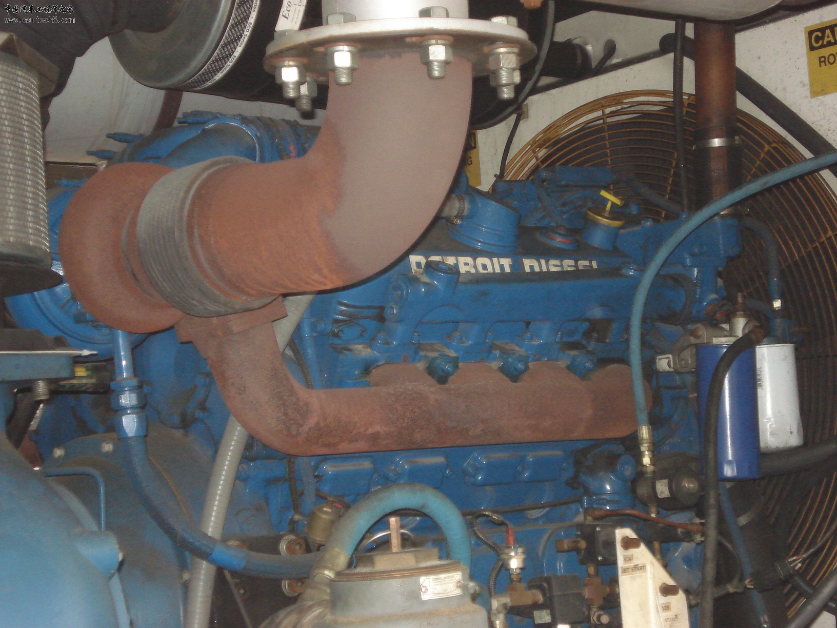

一台美国产底特律92柴油机电喷发动机发动机不好启动,请哪位老师帮着分析一下  没有故障码 发动机是刚刚大修过的  先行谢谢了

你看看ECU到传感器之间的连线及插座连接是否正常,我也到过这种情况

检查过了 都是正常的  每次冷车启动都觉得电脑没有给喷油信号
