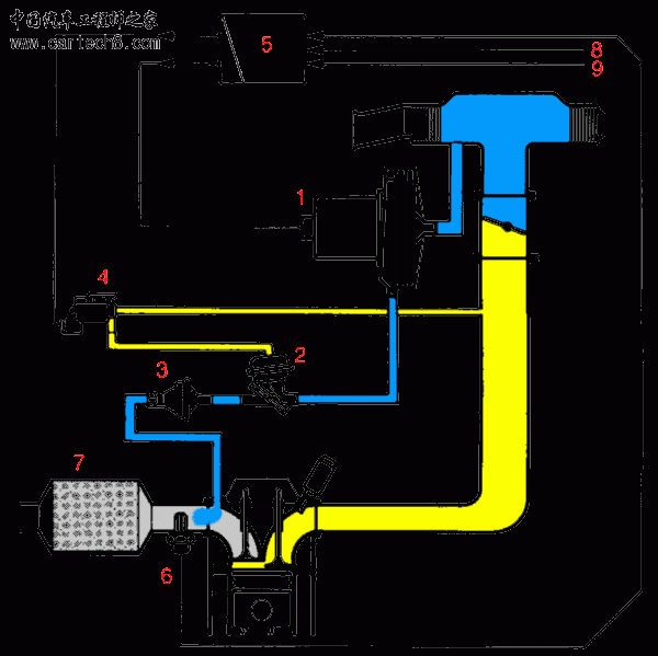

    先贴一个原理图
    原理楼上2位已经说了,简述如下:发动机冷启动后很短时间内(大概60秒)是由燃料过量的混合气驱动的,而同时催化剂(7)和氧传感器(6)尚未进入工作状态.这时就需要空气泵入排气管,使废气中的HC,CO氧化(可大致减少排放HC 20%,CO 40%). 图中二次空气泵(1)和转换阀(4)都由ECU(5)控制. 二次空气阀(2)因转换阀通过较低气压(黄色)而打开,空气泵开始吸入新鲜空气(蓝色)通过二次空气阀和止回阀(3)进入排气管. 当催化装置达到工作条件后,转换阀和空气泵在ECU作用下停止工作.

    发表于 15-2-2011 08:13:06 | 显示全部楼层
    晕,斑竹请问一下,我发的这个图为什么底色从白色改为黑色了?幸好还能大致看清基本结构. 求教我什么地方搞错了?
