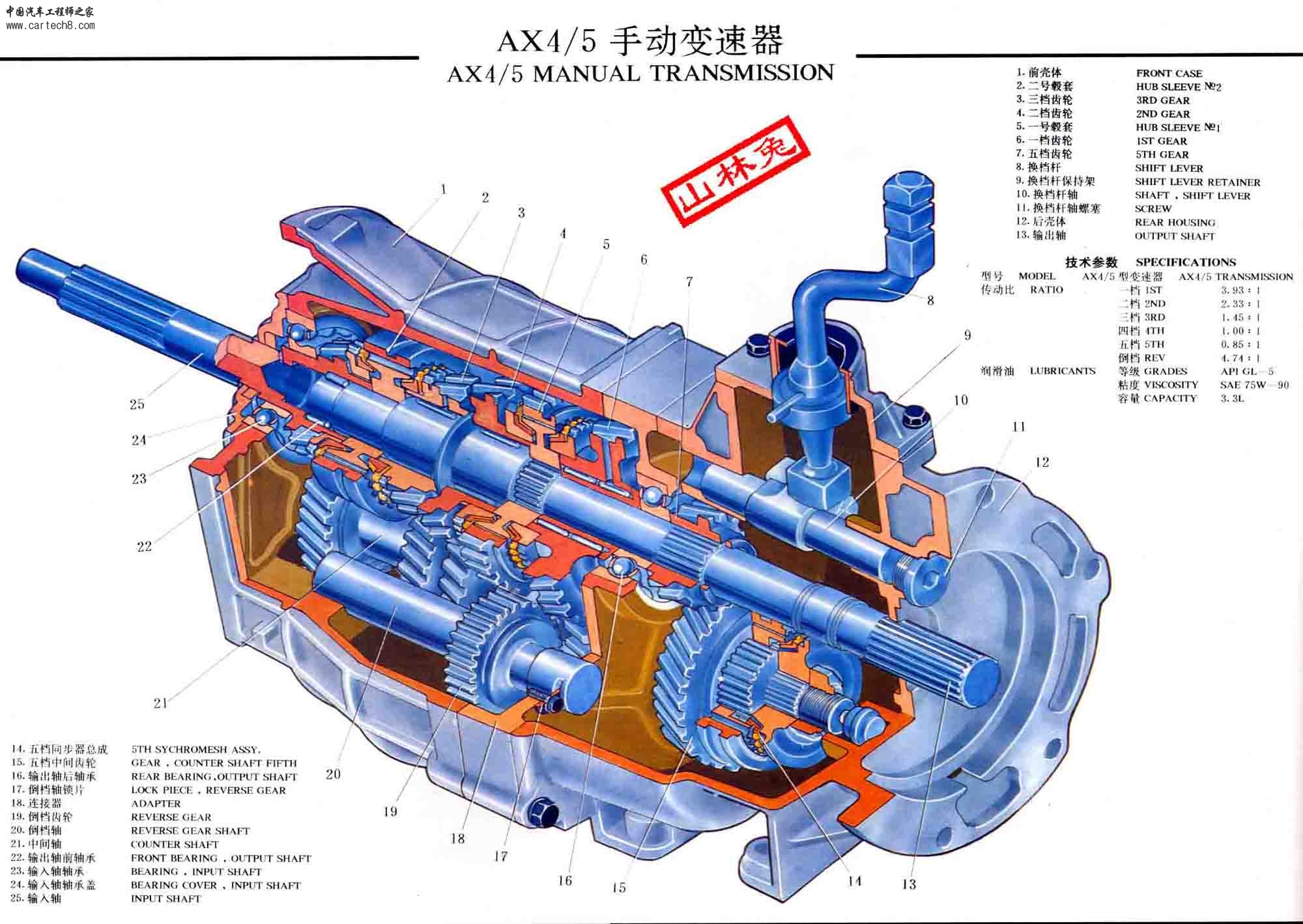

变速器高清模型照片
发表于 21-11-2009 10:13:59 | 显示全部楼层 |阅读模式
变速器高清模型照片
发表于 21-11-2009 21:40:59 | 显示全部楼层
很清晰的大图,不知楼主还有没有啊?
 楼主| 发表于 22-11-2009 08:02:55 | 显示全部楼层
需要的话可以联系我QQ :315587302 我有一套
发表于 26-11-2009 12:31:48 | 显示全部楼层
回复
就是啊  还有没有了呀  字在清楚点那更好

发表于 26-11-2009 13:45:54 | 显示全部楼层
确实很清晰,我两个月前做变速器的PPt,那时候要是有这张图就好了
