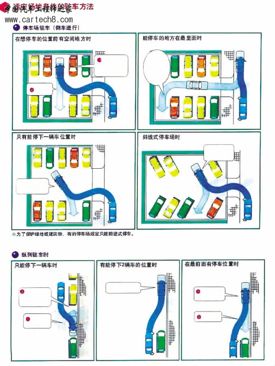

很多刚刚上路的车友在停车入位时都会发现:在驾校练得最熟的倒桩和移库,怎么到实际中都用不上了呢?看别人停车,轻松入位而且车正轮直;而自己停车,转向盘左打右打,车子就是弄不顺,好容易停进车位了,下车一看,自己的车成为了车位的对角线,那多难看。
  在车位难求的都市里,相信许多车友都曾为自己的停车技巧而气馁,或因屡屡无法准确地倒车入库而懊恼。其实只要掌握好停车的诀窍,相信你停车失准的弊病自然能不治而愈。
  停车入位主要有两种情形,一种是路边停车,一种是停车场停车。在这两种情形下,停车技巧略有区别。
  路边停车
  对于新手来说,在路边的串联式(纵列)停车位停车是难度特别大的一种。如果车位前后都有车辆,而且空余的停车位只能停下一辆车时,要先驶过停车位与前方车位内的车辆平行,根据欲入车位大小,决定与前格车辆之间的并行距离。目测估算完成后,先向右旋转方向盘一圈半以上,然后再开始倒车。待车右前灯掠近前方车左尾灯时,便开始回正并向左旋转方向盘。等车体已头尾完整停进前后位车辆间,注意是否过度凸出,反复修正。若车位面积刚够容纳车子,则倒车切入的角度必须较大一些。需要注意的是,为防止前车左后保险杠尾端顶到自车右侧门,并排时的间隙应多预留些距离。
  如果停车位能停下两辆车,那么可以将车辆往右靠直接开进去,然后往后倒到合适位置。
  停车场停车
  相对来说,停车场停车较为简单一些,无论是正向驶入车位或者倒入,只要掌握好转弯的角度,一般新手还是比较容易将车停入车位的。
  在停车场停车,一般有四种可能出现的情况,图示中已经说得很明白,这里就不再赘述。其实,停车和开车一样,都是熟练活儿。只要掌握了一点点技巧,再加上经常练习,停车入位将不再困难。
