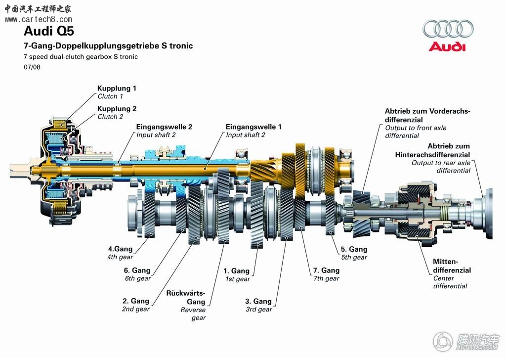

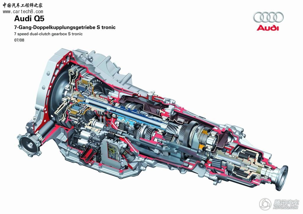

AUDI  Q5变速箱大图
发表于 22-11-2009 18:49:06 | 显示全部楼层
求教 7速双离合 S-TRONIC的最大扭矩容量 以及与大众的DQ200 DSG变速器的差异
发表于 22-11-2009 18:51:39 | 显示全部楼层
另外 0000的双离合结构似乎与大众的就很不同 没有把2跟输出轴平行布置 而是共轴布置
发表于 17-2-2010 22:03:15 | 显示全部楼层
奥迪Q5用的是双离合,最大扭力550nm,DQ200是干式双离合,最大扭力200nm,干式的好像不稳定。

    谢谢,楼主分享精彩图片,他们变速箱做得真漂亮,谁知道他们用的外径比较大的扭转减震器叫什么名字?

    和DQ200不同,输出轴是不是只有一根?

    恕我见识少,这Q5变速箱是纵置前驱还是纵置四驱动的?
    发表于 23-5-2010 17:50:02 | 显示全部楼层
    回复 11# mulitgraph
        Q5是运动式多用途汽车,当然是四驱的。

    Q5属于纵置变速器,零部件上估计和大众其他DCT产品相差不大,主要是换挡机构上得加以改变
