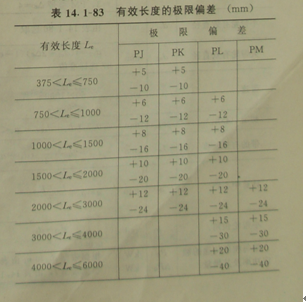

    5PK\6PK,其中5、6是指皮带楔数,通常也说5携带,6携带。PK是皮带选择的型号,主要是根据皮带长度、扭矩等进行选择,还有PJ、PM等型号。还有可去机械设计手册查找,附件可以参考。[img][/img]

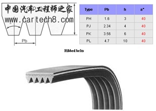

    PK形式的,5槽
