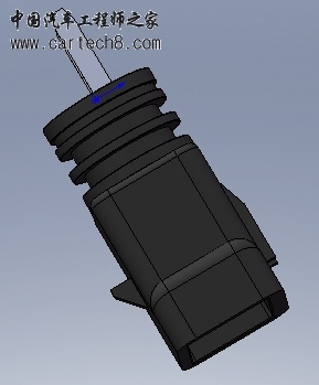

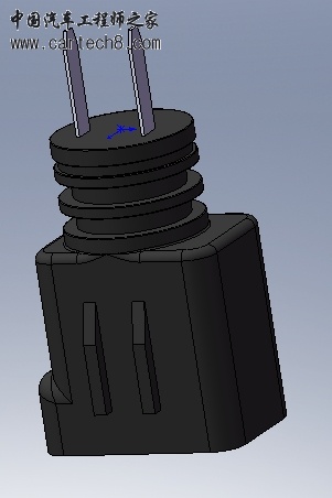

发表于 4-7-2010 14:55:08 | 显示全部楼层
我有一种好像是国外的,中国查不到,你们能给看看嘛[img][/img]
发表于 4-7-2010 14:56:40 | 显示全部楼层
大家给帮个忙
