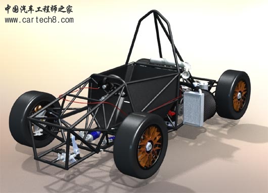

大家好,我是正在上大学的一名学生,在进行关于FSAE(即将在2010年举办的中国第一届大学生方程式比赛)研究制作项目。
而制作一辆好的赛车,车架是关键(我们采用全钢管式的立体焊接车架)。现在还处于设计阶段,车架已经快设计完成了,现在的最难问题在于车架的加工,如何保证车架的焊接精度,和管架优良的力学性能很关键。但由于学校的的资源有限我们想在车架焊接过程中采用整体热处理的方案难以实施,我在想,能不能只通过对焊接结构进行局部的热处理来达到减小焊接变形保证焊接精度的目的呢,能的话又如何来操作呢。希望高人来解答。

不知你的车架尺寸有多大?一般的炉子放入后加热到550度保温几小时就可以了.若是希望变形小则可用较低的温度(200-250度)保温时间可更长些.
