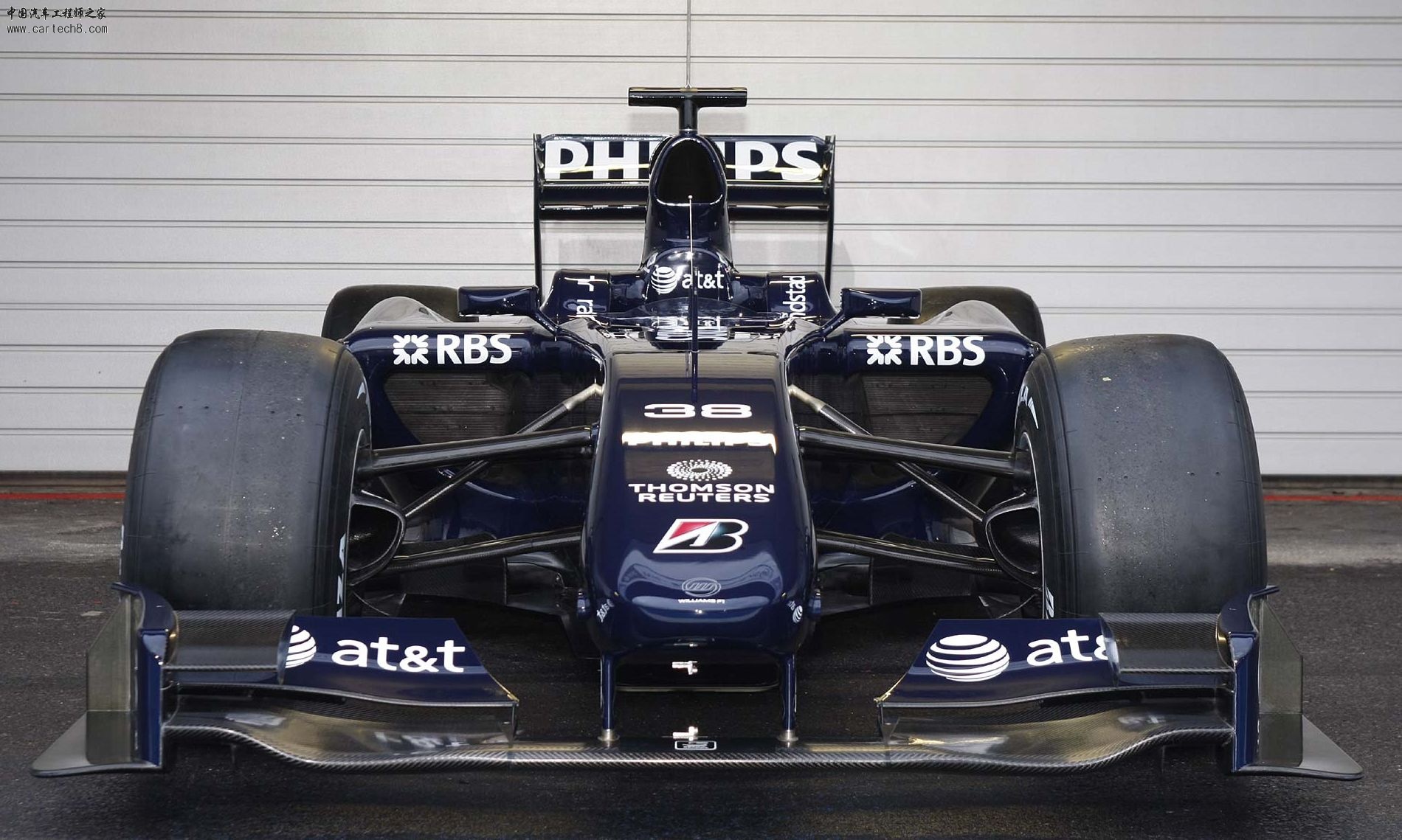

众所周知,在大多民用车上前转向轮为外倾角,在F1和很多现代赛车上面却采用的是内倾角。听说赛车采用内倾角是为了赛车在高速时的行驶稳定性,但转向时会比外倾角的车费力,我想知道这样的说法是不是正确,具体在什么情况下才必须要采用转向轮内倾的设计?望高人指点。
   还有,汽车的后轮一般有没有倾角?为什么需要后轮倾角?
威廉姆斯09年F1赛车

采用负轮胎倾角(内倾),显然可以增大轮距,这样必然可以增加稳定性。而转向是否费力,我认为
主要是要看主销接地点和轮胎接地点的关系,如果不重合,就要费力。
后轮的倾角我也不是很知道。

楼主的这个问题比较复杂,要让车轮内倾我个人认为得有以下几个条件。
1、采用独立悬架(非端拳式整体车桥)车轮跳动时轮胎平动。
2、整车自重较轻。
3、主销轴线与路面交点在轮胎与路面焦点外侧。
4、轮胎采用高性能轮胎,最好是低压台。
5、轮毂轴承采用高性能轴承,使用寿命受较大影响。
6、基本上只在赛车上出现。
