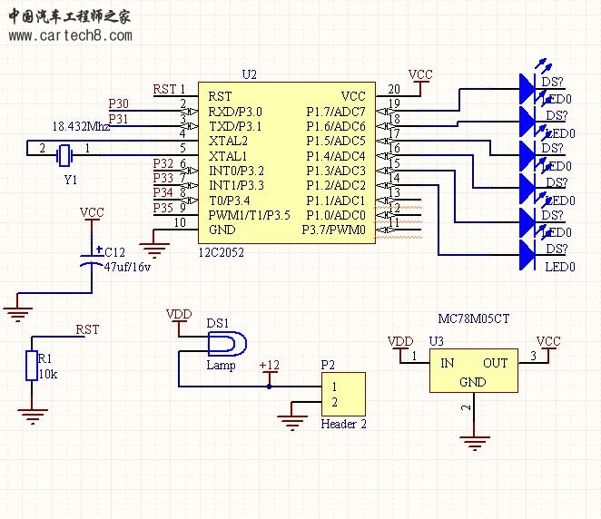

设计一个汽车尾灯控制电路,汽车尾部左右两侧各有3个指示灯(用发光二极管模拟),当在汽车正常运行时指示灯全灭;在右转弯时,右侧3个指示灯按右循环顺序点亮(R1→R1R2→R1R2R3→全灭→R1)时间间隔0.5S(采用一个2HZ的方波源);在左转弯时,左侧3个指示灯按左循环顺序点亮(L1→L1L2→L1L2L3→全灭→L1);在临时刹车或者检测尾灯是否正常时,所有指示灯同时点亮(R1R2R3 L1L2L3点亮);当汽车后退的时候所有尾灯循环点亮;当晚上行车的时候汽车尾灯的最下一个灯一直点亮。。。附带电路图的

用单片机吗?

用单片机没问题的

可以用PLC编程实现

尾灯一般都有位置灯、制动灯、转向灯、雾灯和倒车灯,不知道楼主用单侧3个灯想模拟什么情况,感觉你的3个灯可以代替转向灯的功能,因为这个在转向和倒车时这个模式挺好,但制动时全亮和夜间只亮一个就有点莫名了。还望指教。。。

    楼主的想法不错,但这只能替代转向信号灯与倒车灯,这种灯根本就过不了法规啊,不知道楼主这是模拟什么情况?
