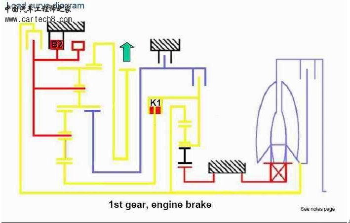

[结构原理] 大众09G变速器原理
发表于 2-12-2009 19:08:44 | 显示全部楼层 |阅读模式
工作原理图解

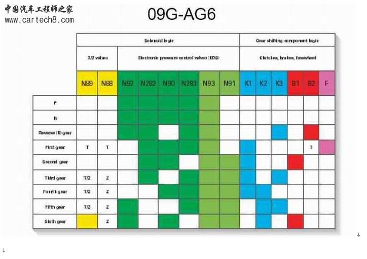

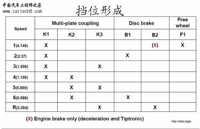

09G就是6AT
发表于 25-8-2011 11:50:28 | 显示全部楼层

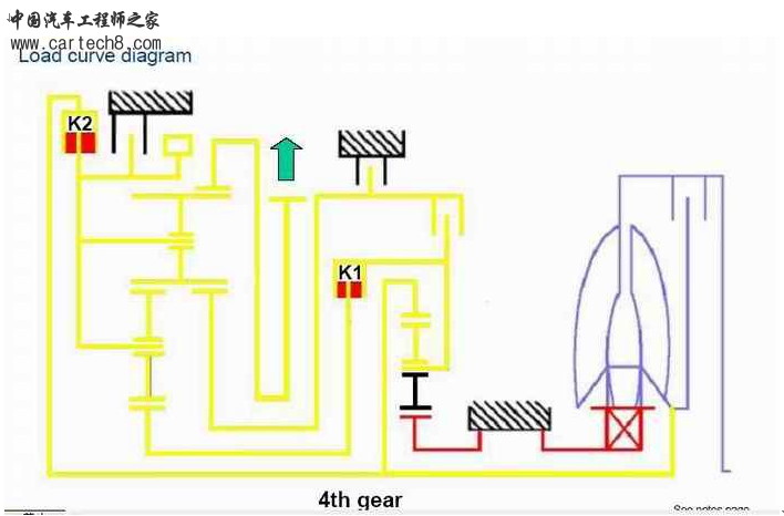

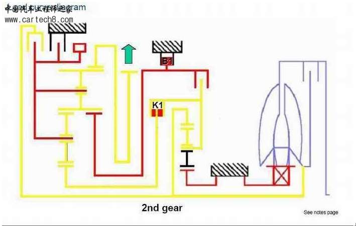

档位齿轮传递路线

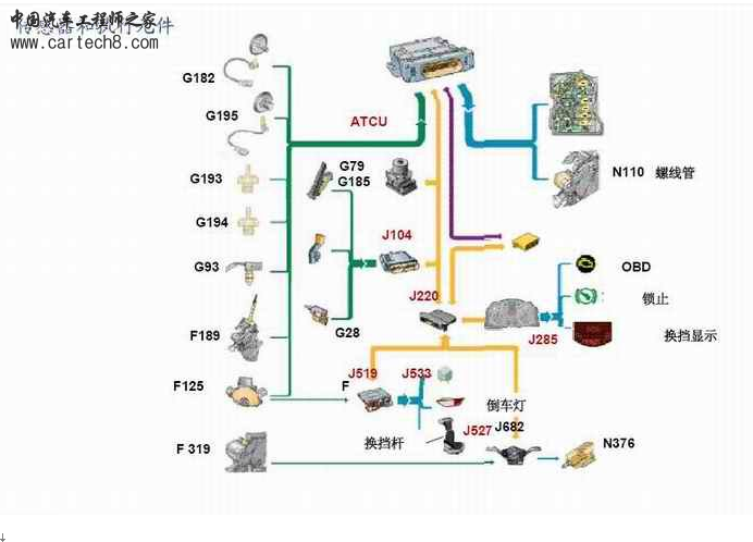

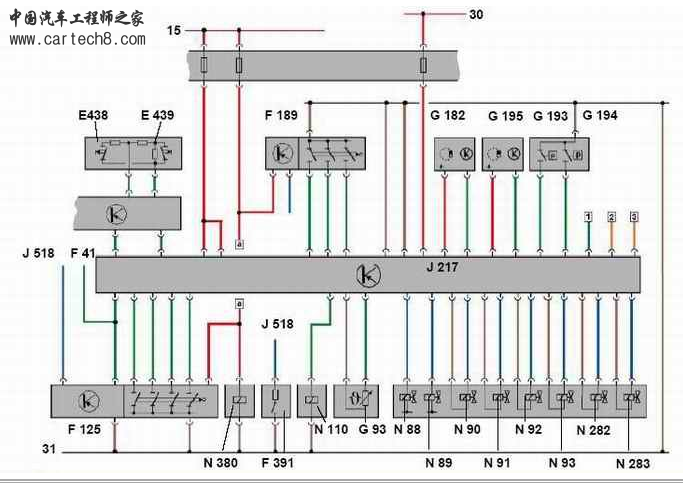

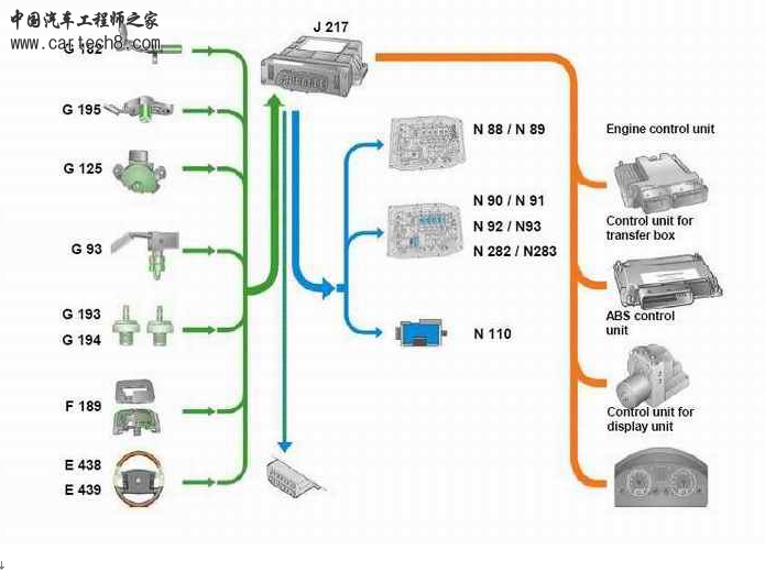

电路控制----

根本就是错的,这个不是DSG的
