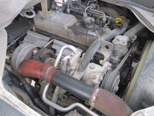

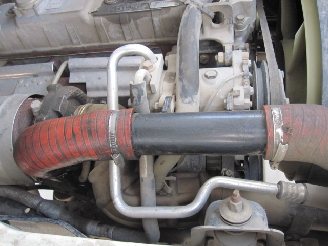

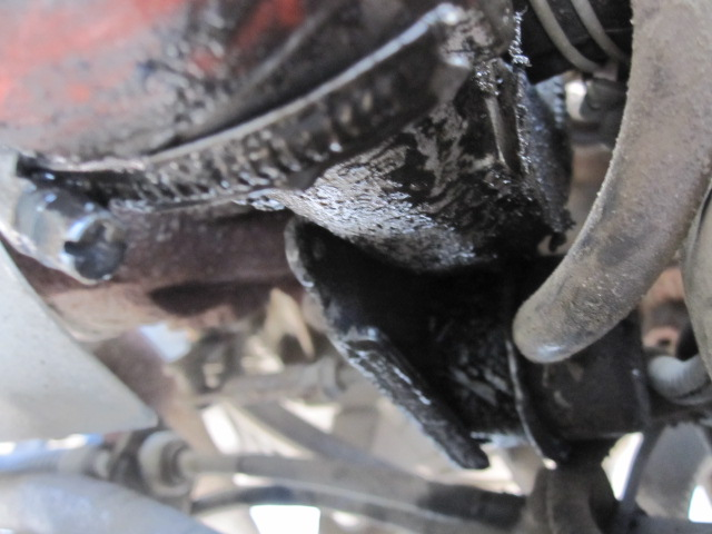

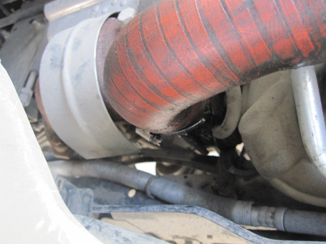

去年下半年买的 jmc 2。8t中冷高压共轨增压发动机。。。听说这个技术还比较新,越是新修起来就越贵,,,,近几日发现 我的进气到增压器那边有轻微漏油现象
这个是手机拍的,有点不清楚,网上找不到图片
还有个问题。。本人一直自己保养的,再去4s保修吗??
发动机舱
漏油怎么办啊
发表于 18-12-2009 20:30:35 | 显示全部楼层
解决办法;
        1;断开增压器进气管中间的那根细软管【空调压缩机上面】
        2;把这根细软管加长对地排放
        3;堵上进气管上面的小口
增压器软管处渗油是江铃车的通病,陆风宝典都有这种状况,主要是这根废气管里面的油气进入进气管二次利用以增强排放标准导致
