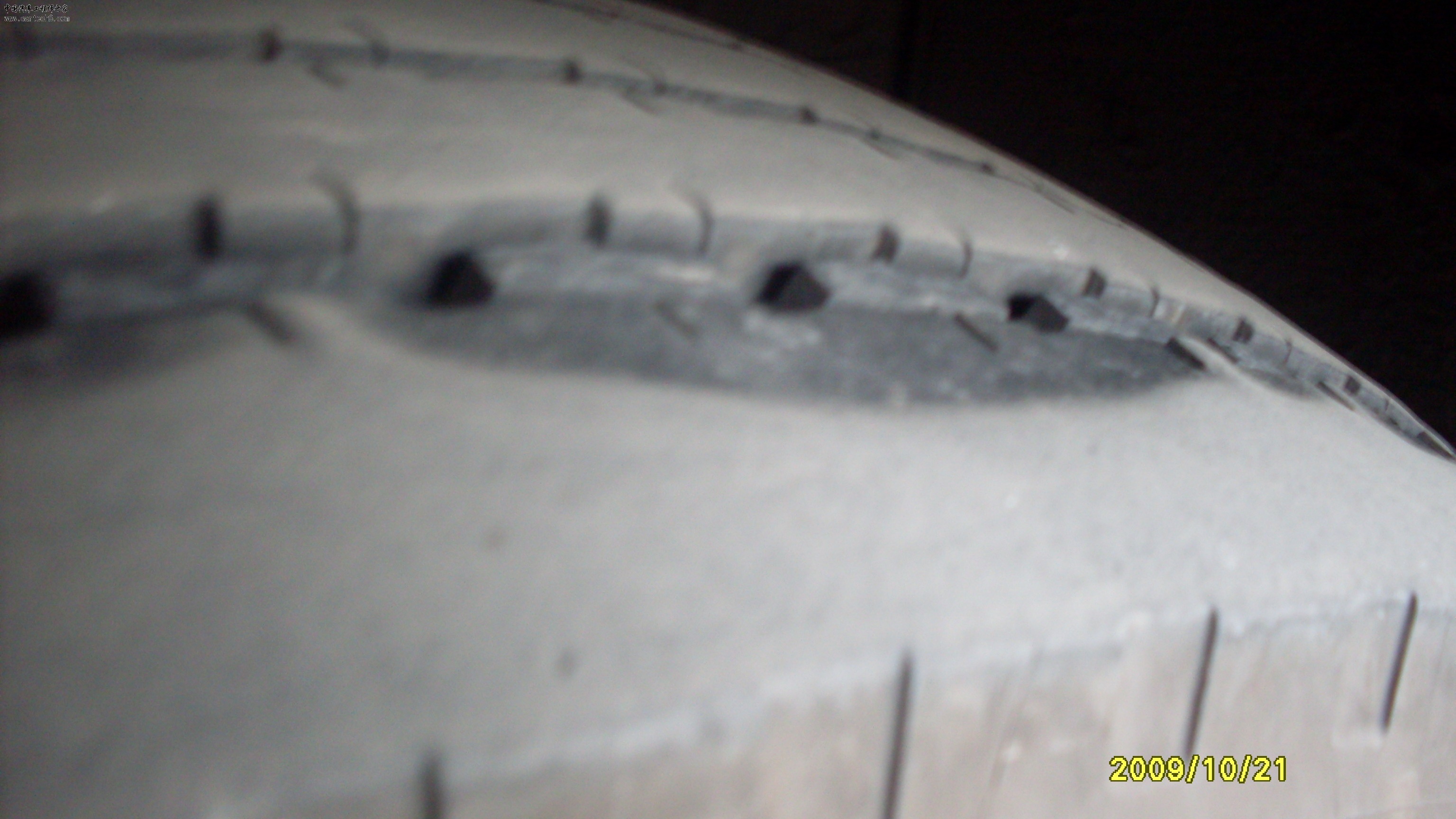

    轮胎外侧第一道花纹外侧,出现波浪形磨损,见图片。
    检查四轮定位参数正常。
    到底是哪里的原因

    轮胎的平衡好不好可以查一下.

    1、检查轮胎动平衡。
    2、检查转向系统旷动情况
    3、检查车轮跳动量和其平面度。

    这个可能是制动损伤吧

    是只有图片的这一块呢,还是周边都有呢?

    动平衡,气压,相关连接件的紧固或损坏,前束与外倾角的匹配。
    这几个方面吧。

    轮胎气压,制动力平衡性,动平衡,连接件是否松动,车轮安装面的跳动
