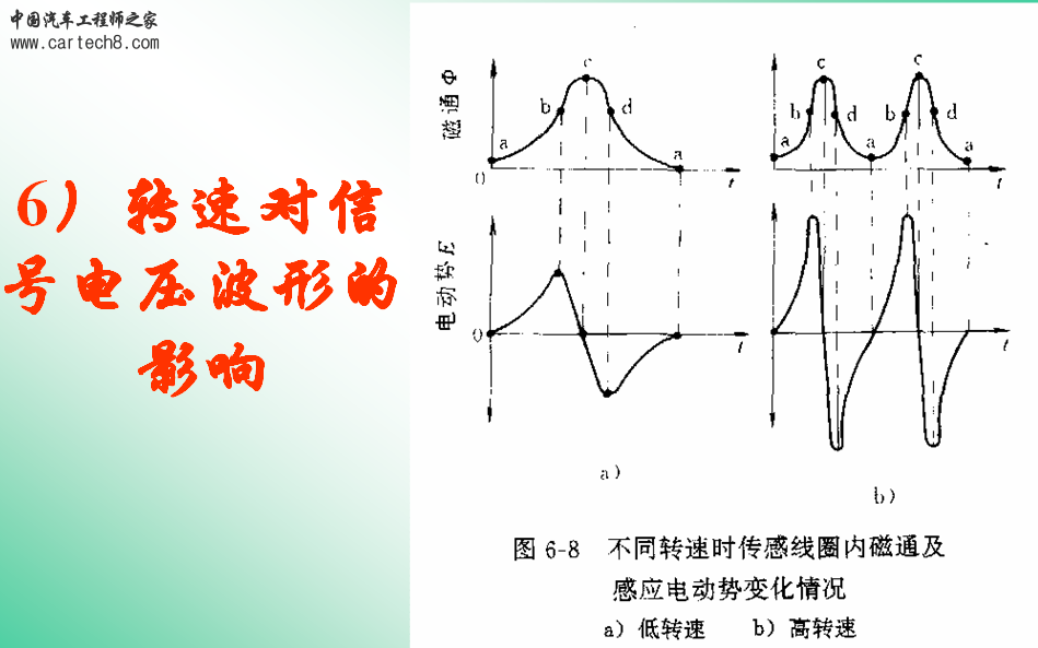

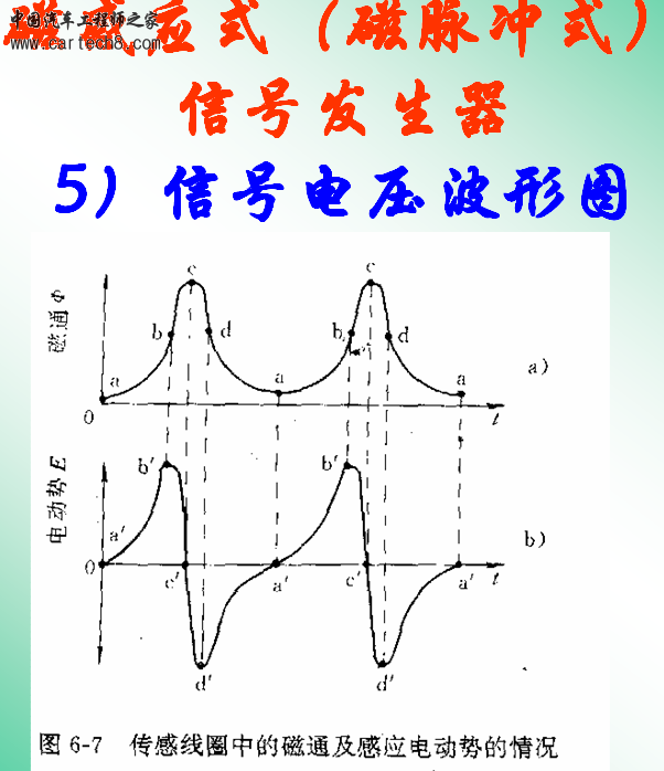

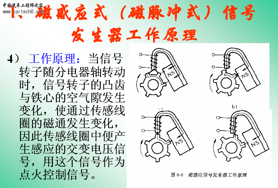

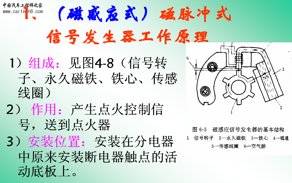

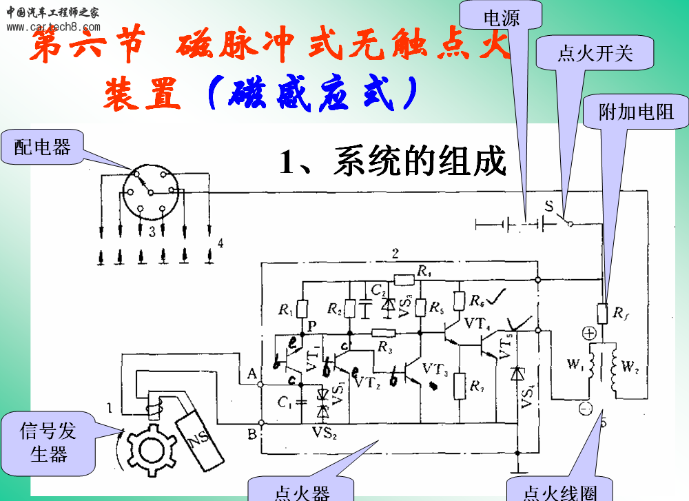

磁脉冲式无触点点火装置原理
发表于 12-12-2009 18:07:46 | 显示全部楼层 |阅读模式
磁脉冲式无触点点火装置原理
