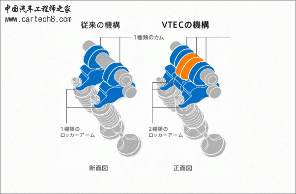

在这里请教大家一下,本田雅阁的VTEC凸轮轴,在高速的时候有3个缸用的是高速凸轮,有一个因为小活塞卡了,用的是低速凸轮,那么这样会产生什么样的情况?

我想最起码的发动机会抖,嗫车,因为低速凸轮的气门正时与高速凸轮的气门正时不同,导致各缸运转不平衡。
发表于 15-1-2010 22:02:12 | 显示全部楼层
会发生抖动,还会加剧凸轮轴的磨损!
发表于 16-1-2010 19:02:51 | 显示全部楼层
肯定抖动特别严重,抬缸盖吧
