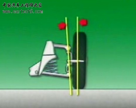

    发表于 2-5-2010 17:57:51 | 显示全部楼层
    车轮总成在其向左或者向右转动时,所绕的转向的轴成为转向轴或者主销。
    它是通过汽车悬架总成的上端和下端的两点所连的线形成的,
    [img] QQ截图未命名.jpg [/img]
    从汽车的前部看,它从内部倾斜。
