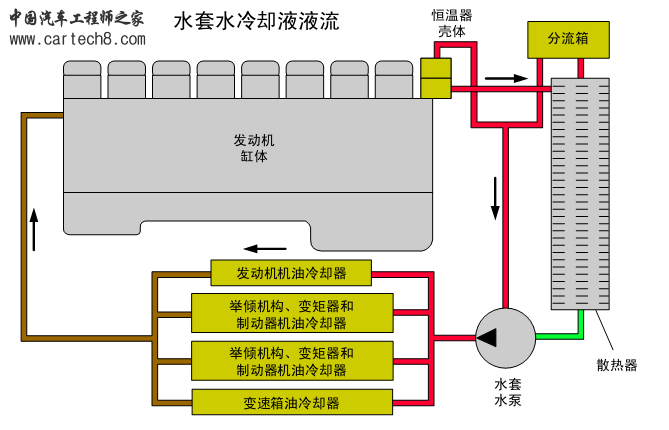

最近我们修出的几台发动机老是出现分流水箱翻水 .正常小负载的时候没什么明显的现象,带大负载---尤其是爬坡后 从分流水箱就往出喷水.希望大家能给帮我解决一下,他们说是缸垫的问题导致燃烧室的气体进入冷却液中了.但是如果这样的话在进气冲程中也应该有水进去缸筒啊为什么就没有进水的现象呢 ?下面是我们的发动机和水箱的位置简图供大家参考: QQ截图未命名.png

这是冲缸的初期症状,就是高温燃气从缸垫处或是其它有砂眼处进接进入水路。因为冲缸初期缸垫的密封还是能起些作用,而此时只有作功时的高温燃气进入水路,水不会反向进入缸体。当缸垫密封失效后就是另一回事了,此时就可能淹缸,导致活塞连杆、气门系损坏。

恩这个问题我们在把缸盖拆解以后得到了解决,得却是缸垫的内边缘发生破损导致的  .谢谢你给我提供的答案!
