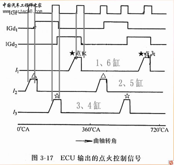

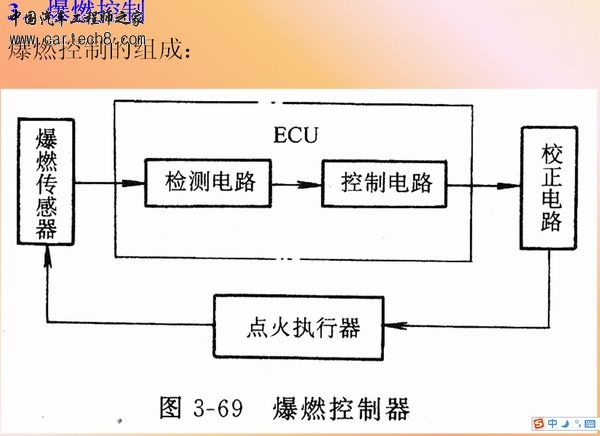

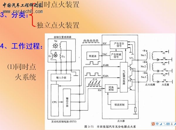

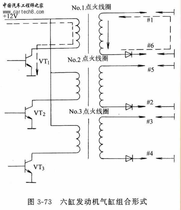

ESA微机控制点火系统主要由微处理器、点火控制模块、传感器及点火线圈等组成。其工作原理是:通过传感器实时监测发动机运行状态,如转速、负荷等,并将这些信息传输至微处理器。微处理器根据这些信息及预设的算法,计算并发出点火信号至点火控制模块。点火控制模块接收信号后,控制点火线圈的工作,精确控制点火时刻和点火能量,以提高发动机的燃烧效率和动力性能,同时降低油耗和排放。
