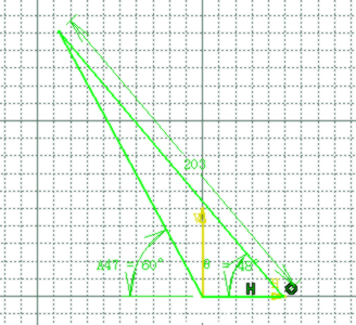

    发表于 6-7-2010 11:31:07 | 显示全部楼层
    踏板装置角 θ=78.96-0.015H30-0.000173H30^2
    踏平面角 A47=77-0.08H30(这里H30单位是厘米)
    对于SAE中的B类车锺点要按照踏板装置角和踏平面角 还有BOF点来进行计算的
    再这里打字说不太清楚
    有需要完事我做各简单的excle放上来
    20-6-2015 18:12
    发表于 7-7-2010 10:37:34 | 显示全部楼层
    A47为踏板装置角  θ为踏平面角  不好意思上面粗心了
    希望这个图能帮到你
    用三角形法则就可以算出来 你想要的那个锺点坐标了
