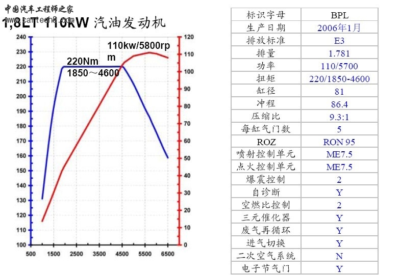

速腾1.8T发动机概况
发表于 21-12-2009 12:15:24 | 显示全部楼层 |阅读模式
速腾1.8T发动机概况

这个1.8T的和现在1.4TSI的差不多,只不过1.4的1600时达到220牛,4000时96KW
