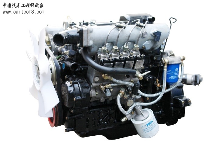

我是2009年7月份买的  北京旗岭厢式货车  发动机是全柴4D26柴油发动机机
买回来 一直感觉发动机没劲 特别最近感觉比前段时间更为严重
第一点 就是提速慢 特别爬坡换挡感觉发动机特别没力气 《空车状态》  速度提起来了还算正常
第二点  就是耗油量太大  百公里 将近13-14个油了    现在1升0号柴油5.6算的话 100块钱的油才跑150公里左右 很是郁闷
第三点 就是  早晨启动的时候特别费劲  可能是最近天冷的原因把 不过新车也不至于这么费劲把  每次启动都要打火很长时间
       而且启动起来以后冒很多白烟接着会冒很多黑烟,   正常白天启动的时候也会冒蓝色的烟 有时候多 有时候少点
小弟虽然也开了几年的车了但是对维修一点不懂   请高手帮忙指点一下

还想请教一下  全柴4D26的发动机 到地是485的还是490的啊???
发表于 26-12-2009 00:07:09 | 显示全部楼层
应该是490.请讲明白该引擎是否国三电喷,是否中冷增压?
 楼主| 发表于 28-1-2010 21:07:47 | 显示全部楼层
还是没人知道吗 请高手指点指点 我也不懂是国三电喷的还是中冷增压的  哎
发表于 28-1-2010 22:00:13 | 显示全部楼层
4D26型柴油机采用增压、中冷、活塞强制冷却,采用电控单体泵,排放满足国三标准.
发表于 28-1-2010 22:09:48 | 显示全部楼层
针对上述故障,请检查涡轮压气机和中冷器以及进气管路.要特别检查此引擎特有的EGR废气循环阀是否正常工作
发表于 28-1-2010 22:29:50 | 显示全部楼层
还有就是电控喷油泵或控制系统的原因了,这个就只有电脑检测过后才能定论了.
