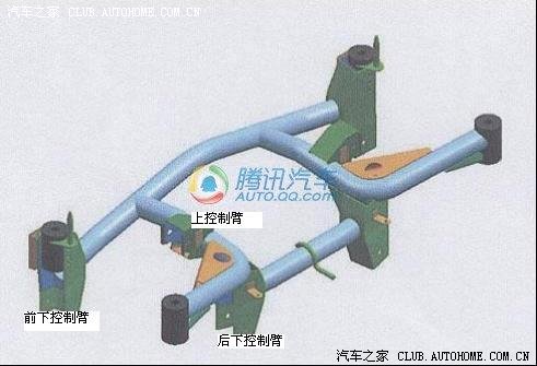

要黑就要黑最好:G5后悬挂疑问?对G5的悬挂关心以久,从http://club.autohome.com.cn/bbs/thread-c-797-5323637-1.html可知,悬挂为
四栏杆,纵臂的作用是限制车轮的前后位置,因该接在轮毂上,并非在副车架上。
从而知道:
前下控制臂因该是控制车轮上下跳动时的前束姿态。也就是左右摆动,
图中,上控制臂,后下控制臂,轮毂在车体上的两连接点的距离,组成了一个平面四边形。在这个四边形中,轮毂在上控制臂、后下控制臂的控制下相对于车身可以上下摆动。当汽车在路面上行驶时,路面的不平引起四个独立的轮子自由上下摆动,汽车的重量依靠弹簧支撑,传递到车轮上,弹簧的弹性摆动又由液压减震器阻尼,就是不能让它震个不停。这样就可以尽最大的可能减少车身的振动。
但A3的上控制臂很多短,而G5的上控制臂明显很长(等长的),也就是说A3的为不等边连杆而G5的为平行连杆,从图上可以看到轮胎的横向摆动比较大,这样会不会增加轮胎的磨损!!
自我猜想:轮毂因该并非只是上控制臂,后下控制臂构成的四边形组成,而是再加上前下控制臂(这个比较短),组成三个四边形平面控制,不过这种轮毂上下摆动的示意图就比较复杂了,还请专业人士帮助解惑!!
虽然我想奇瑞测试这个车估计也有三年时间了吧,如果有问题肯定解决了,但是从理论上确实有这样的问题!
想请业内人士解惑!!感激不尽!!
