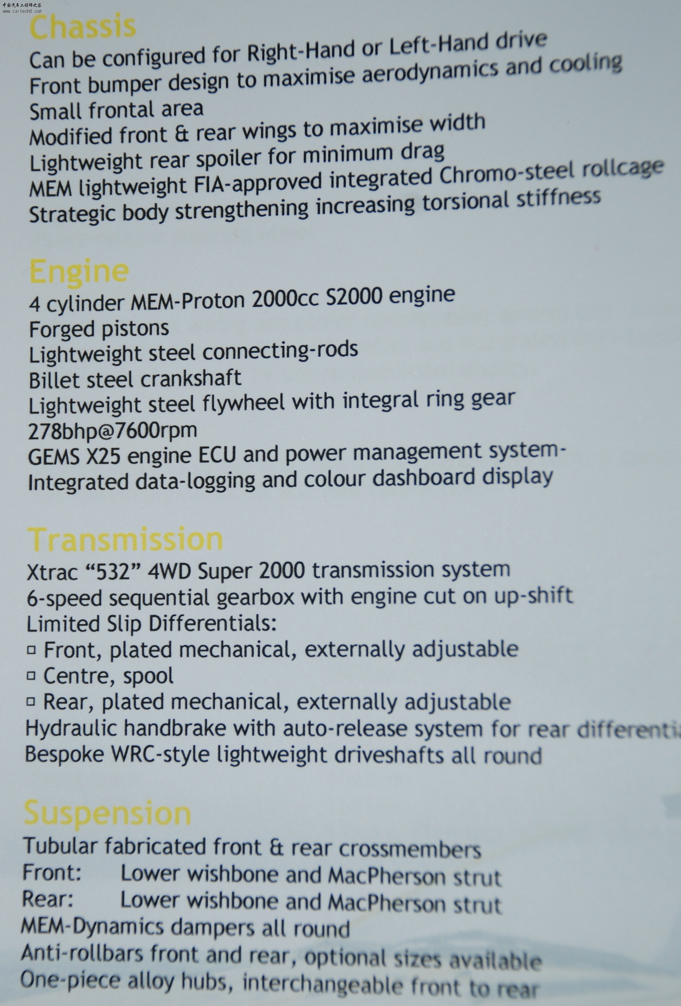

在国内能把2.0自然吸气的量产发动调出上面后3项数据吗?生产10台要多少钱?(要求能使用1000km)

 楼主| 发表于 25-12-2009 20:24:09 | 显示全部楼层
这个机器国外有卖的,是自然吸气的,上面的数据就是他们卖的机器的数据,卖得太贵.他们是在量产发动机上改装的..

国外那个品牌的,升功率要求这么大,对发动机缸体的强度要求不是一般的高,这样的发动机使用时间不会太长的。是雅马哈还是美国的那个品牌的?
 楼主| 发表于 29-12-2009 18:20:10 | 显示全部楼层
原帖由 ashuaijia 于 29-12-2009 16:02 发表
现在这种东西好多厂子都能作,准确的说是在量产发动机上改装,像标致,宝腾,大众本田的K20A等厂商都有这种东西,当然这种机器不会装在民用车上,,,升功率最大的F1的发动机吧,2.4大自然吸气有700多马力,,当然寿命800公里!
