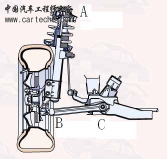

图示为麦弗逊悬架图,图中A为减振器上连接车架点,C为车架铰接点,B连接车轮铰接点。
车轮的运动轨迹是由ABC的布置点决定,并不是由螺旋弹簧决定!!
如果同等布置情况下,弹簧刚度变化会影响同等负荷下车轮的定位参数。
但在同等布置下,轮心高度相同,则车辆的车轮定位参数是相同的。
