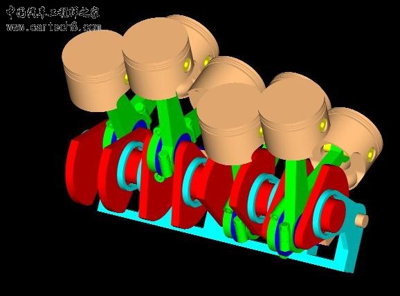

菜鸟求教,水平对置发动机连杆为什么每个连杆对应一个曲轴连杆轴颈,为什么相对置的2个连杆不把它做成特殊结构相连在一起,也就是2个对置的汽缸活塞连杆大头部位结合在一起。所有车型都是相错开的,为什么,是有机械运动干涉还是为了减低扭振

老大,如果水平对置发动机的连杆大头(相邻的)连在一起,不就使得两缸的活塞一个在上止点一个在下止点,造成加剧振动了哦!要同时是上止点或同时是下止点才能平衡力抵消呀!

这是与多缸发动机的工作顺序有关的.
布置曲拐时要考虑:
1)各缸的作功间隔要尽量均衡,以使发动机运转平稳。
2)连续作功的两缸相隔尽量远些,最好是在发动机的前半部和后半部交替进行。
3)  避免进气重叠发生抢气现象
4)曲拐布置尽可能对称、均匀以使发动机工作平衡性好。

回楼上的,连杆大头连在一起是指在同一曲柄销上哦,你说以前的都是连上的,真不可思议!

那是要分开的,哦对置的,曲轴的动态平衡要求的,那个贴当V型了

    两个连杆大头在一块的话那就是两个轴颈了,而斯巴鲁现在是四个轴颈,两个机的震动差别大(有人两缸对着设计,结果功率稳定性一塌糊涂)
