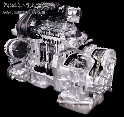

日产汽车公司供图
带有Xtronic CVT的日产HR15DE发动机

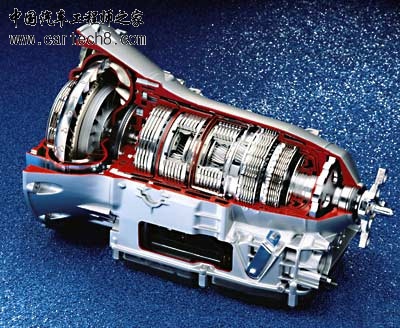

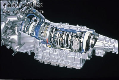

戴姆勒-克莱斯勒公司供图
梅赛德斯-奔驰CLK自动变速器
在传统自动变速器中,档位实际上是齿轮,即帮助发送和修改旋转运动和扭矩的联锁齿轮。行星齿轮的组合将产生变速器能够产生的所有不同的传动比,该组合通常包含四个前进档和一个倒档。当此类变速器循环通过其齿轮,驾驶员在每个档位啮合时会感觉到颠簸。

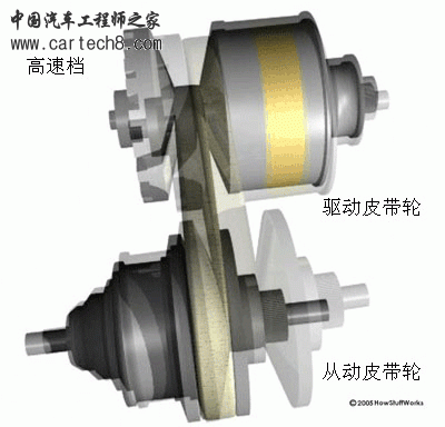

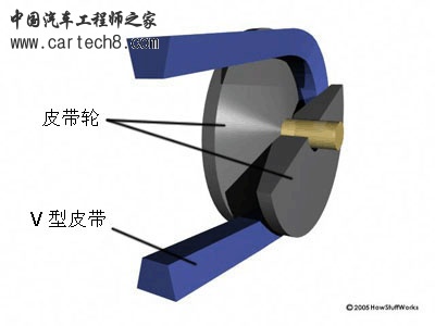

可变直径皮带轮是CVT的核心。每个皮带轮都由两个相对的20度圆锥组成。皮带位于两个圆锥之间的凹槽中。如果皮带是橡胶的,则最好使用V型皮带。V型皮带是由于皮带的横截面为V型而得名,它可增加皮带的摩擦粘着力。
当皮带轮的两个圆锥离的很远(即直径增大时),皮带位于凹槽中的较低位置,而围绕皮带轮转动的皮带半径将变小。当皮带轮的两个圆锥离的很近(即直径减小时),皮带位于凹槽中的较高位置,而围绕皮带轮转动的皮带半径将变大。CVT可以使用液压压力、离心力或弹簧张力来产生调整皮带轮半轴所需的力。
可变直径皮带轮必须始终成对出现。其中一个皮带轮,称为驱动皮带轮,它连接到发动机的曲轴上。驱动皮带轮也称为输入皮带轮,因为正是通过该皮带轮将发动机的能量传输给变速器。另一个皮带轮称为从动皮带轮,这是因为要通过第一个皮带轮来转动它。从动皮带轮作为输出皮带轮,可以将能量传输给驱动轴。
皮带轮中心与皮带在凹槽中的接触位置之间的距离即为节圆半径。当皮带轮远离时,皮带位于较低处,且节圆半径减小。当皮带轮靠近时,皮带位于较高处,且节圆半径增加。驱动皮带轮的节圆半径与从动皮带轮的节圆半径之比决定了档位的高低。
当一个皮带轮的半径增加时,另一个皮带轮的半径将减小以保持皮带紧绷。随着两个皮带轮改变它们相互的半径,将产生了无数个传动比——从低到高的所有值。例如,当驱动皮带轮的节圆半径较小,而从动皮带轮的半径较大时,从动皮带轮的旋转速度将减小,从而产生较低的“档”。当驱动皮带轮的节圆半径较大,而从动皮带轮的半径较小时,从动皮带轮的旋转速度将增加,从而产生较高的“档”。因此在理论上,CVT在任何时候、任何发动机上或处于任何车速时都具有可以运行的无数个“档”。

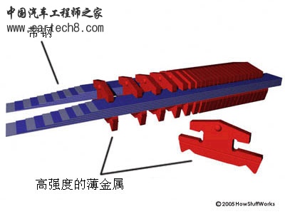

新材料的引进使CVT变得更可靠和高效。连接皮带轮的金属带的设计和开发是一项最重要的改进。这些柔韧的皮带由多种(通常为9或12种)薄带钢组成,这些薄带钢又由高强度、领结形的金属束集而成。
金属带设计
金属带不会滑动而且高度耐用,使CVT可以承受更大的发动机扭矩。此外,它们也比橡胶皮带驱动的CVT噪音更低。
