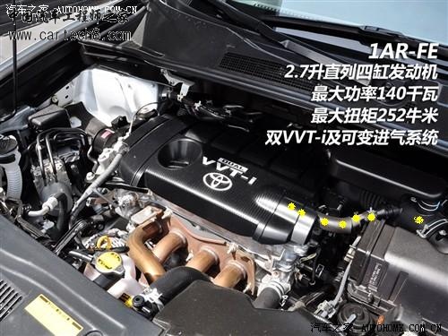

w2.JPG 大家好,我看丰田汉兰达的进气管又分了一根管子到配气机构,实在难解其用意,看得明白的不妨教教小妹,图片做了标记

    是否是将缸盖罩里的燃油蒸气引导到进气管进行燃烧?猜得,呵呵。

    呵呵,多谢,我后来多方查证后确实如此、多谢
    发表于 10-1-2010 16:00:49 | 显示全部楼层
    是不是将燃油蒸汽未燃烧的气体引到进气总管里的???
    发表于 10-1-2010 18:24:49 | 显示全部楼层
    这是曲轴箱通风软管,很常见的。
